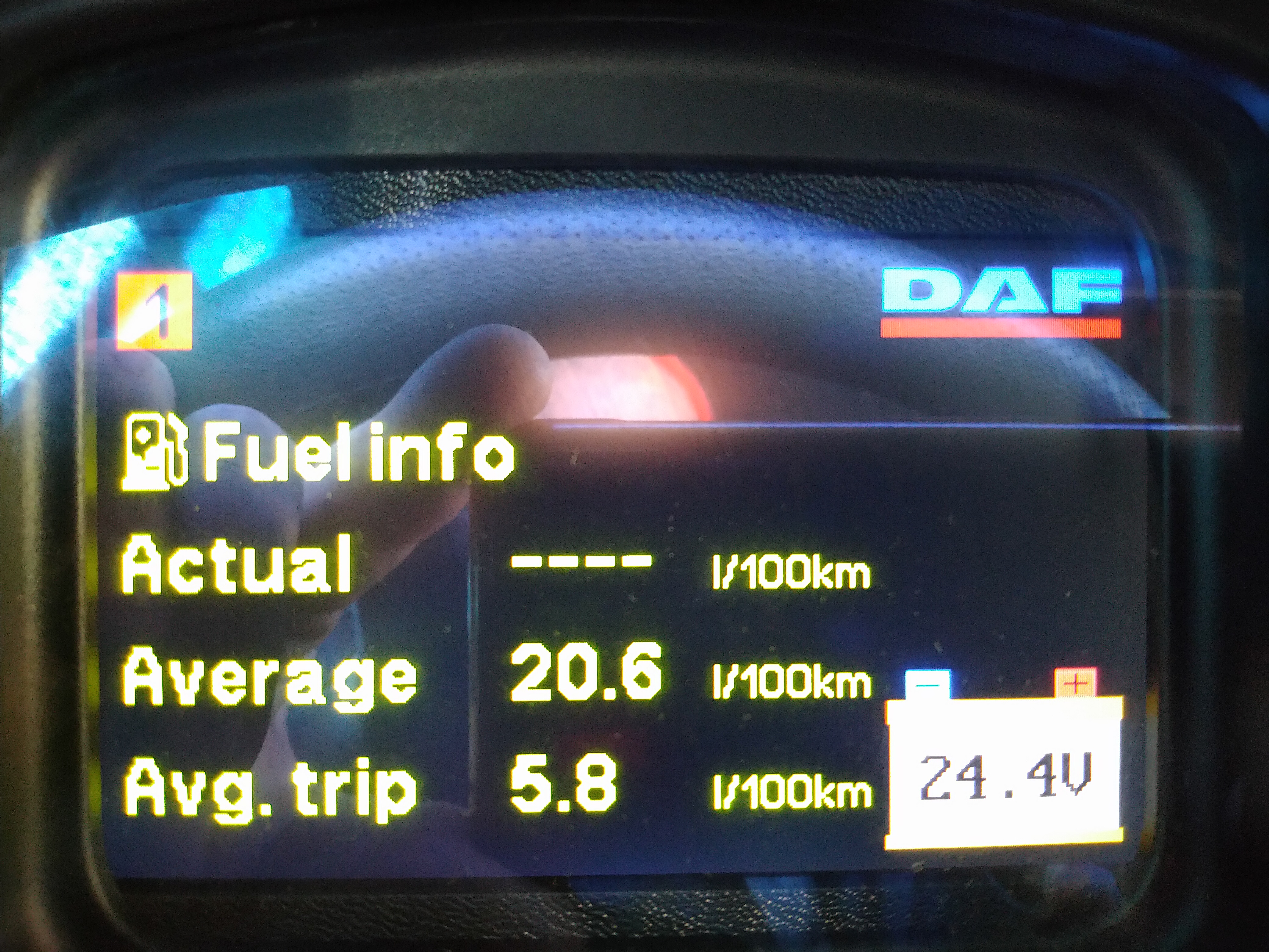

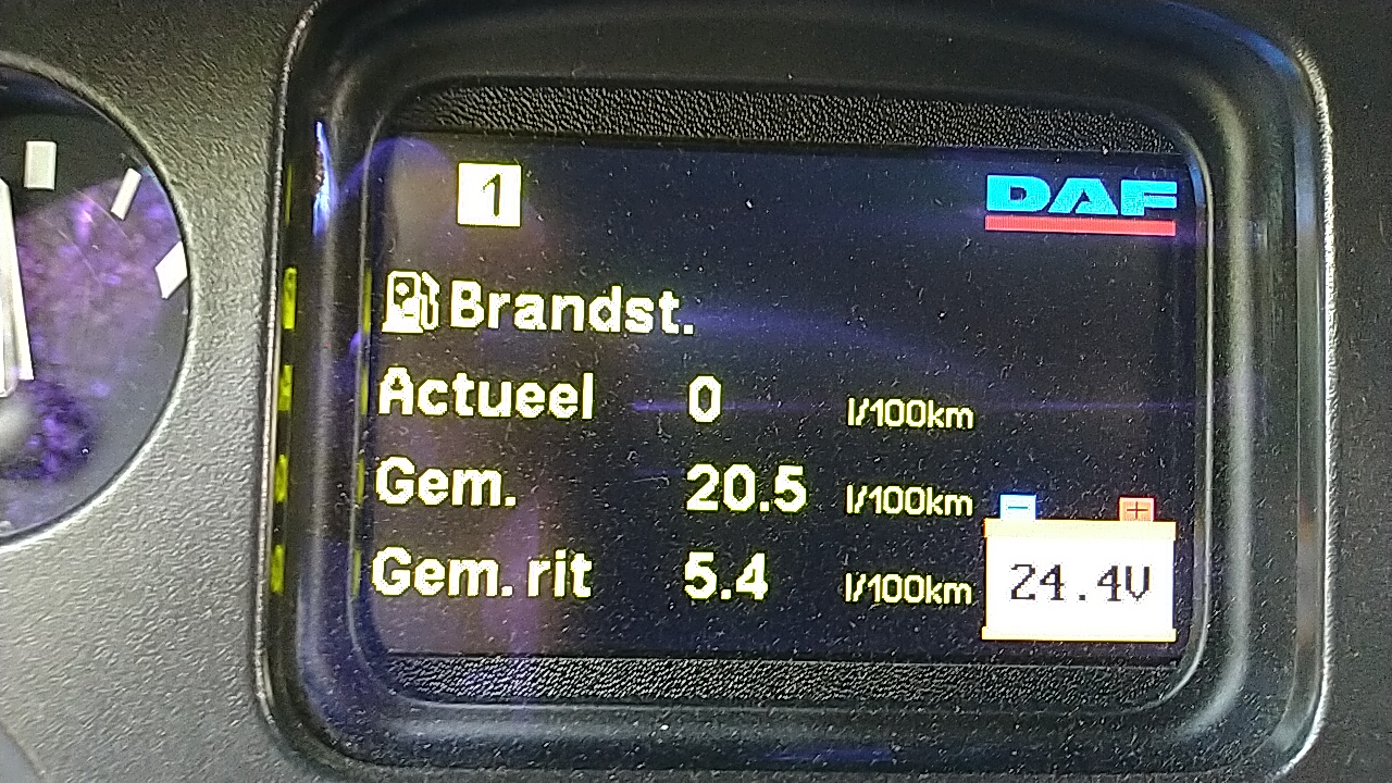

Добрый день .DAF CF75.2002 года выпуска евро 3. Неправильно показывает средний расход топлива на бортовом компьютере за рейс то 0.5 литра пустым загруженным до 6 литров.Где искать причину .Спасибо.

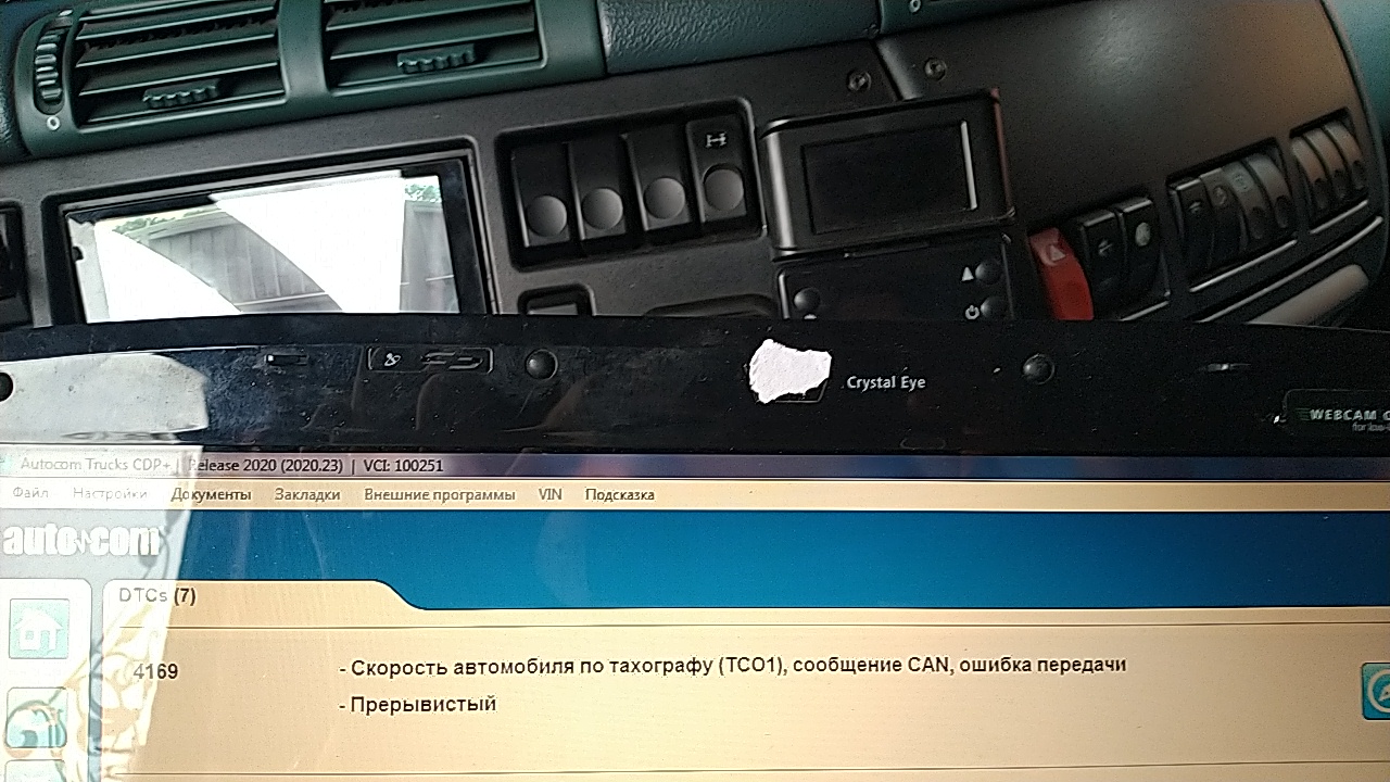

Когда обнуляешь средний расход на приборке и едешь на больших оборотах то показывает правильно .Переходишь на нормальные обороты и в течении получаса падает расход 6 л до 1л в зависимости от загруженности авто.Писал дилерам об этой поломки говорят может быть неисправен тахограф, хотя его недавно торировал и всё гуд.Ище говорят может датчик скорости который в КПП.?НИ ЗНАЮ ГДЕ ИСКАТЬ ПРИЧИНУ.!

тахограф-теоретически может быть виной, датчик скорости на кпп- вы не прошли бы тарировку

Такая постоянно ошибка выскакивает .
