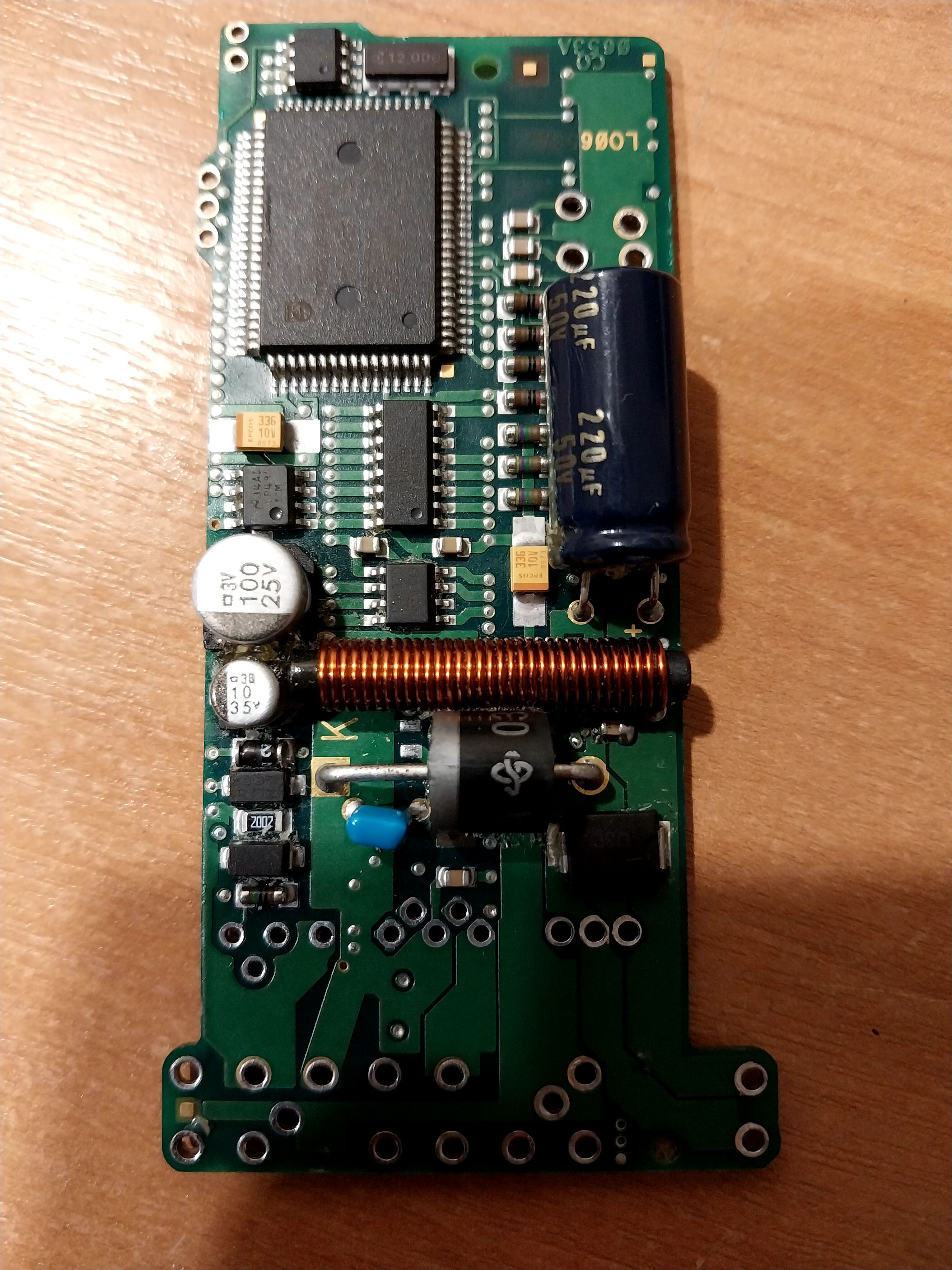

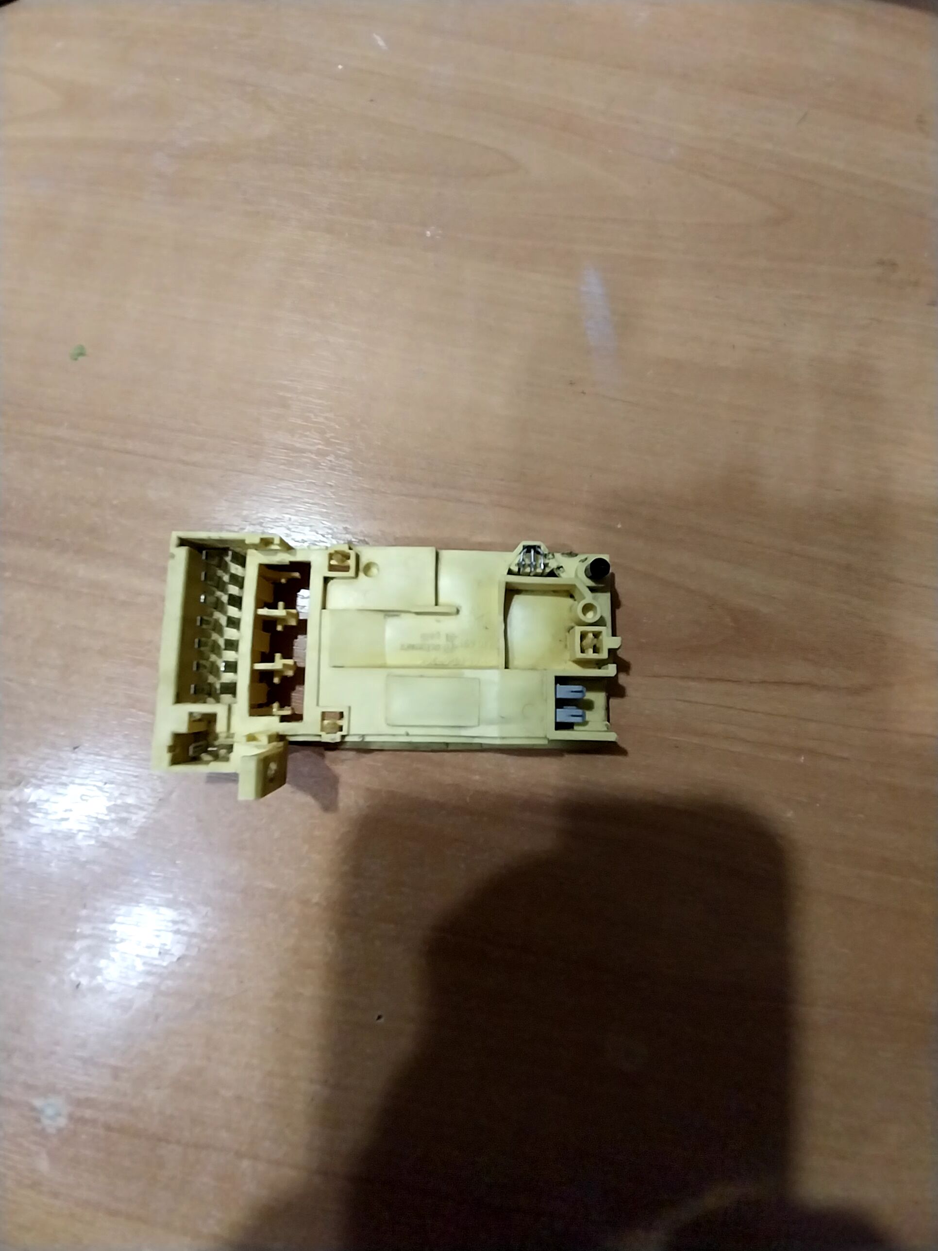

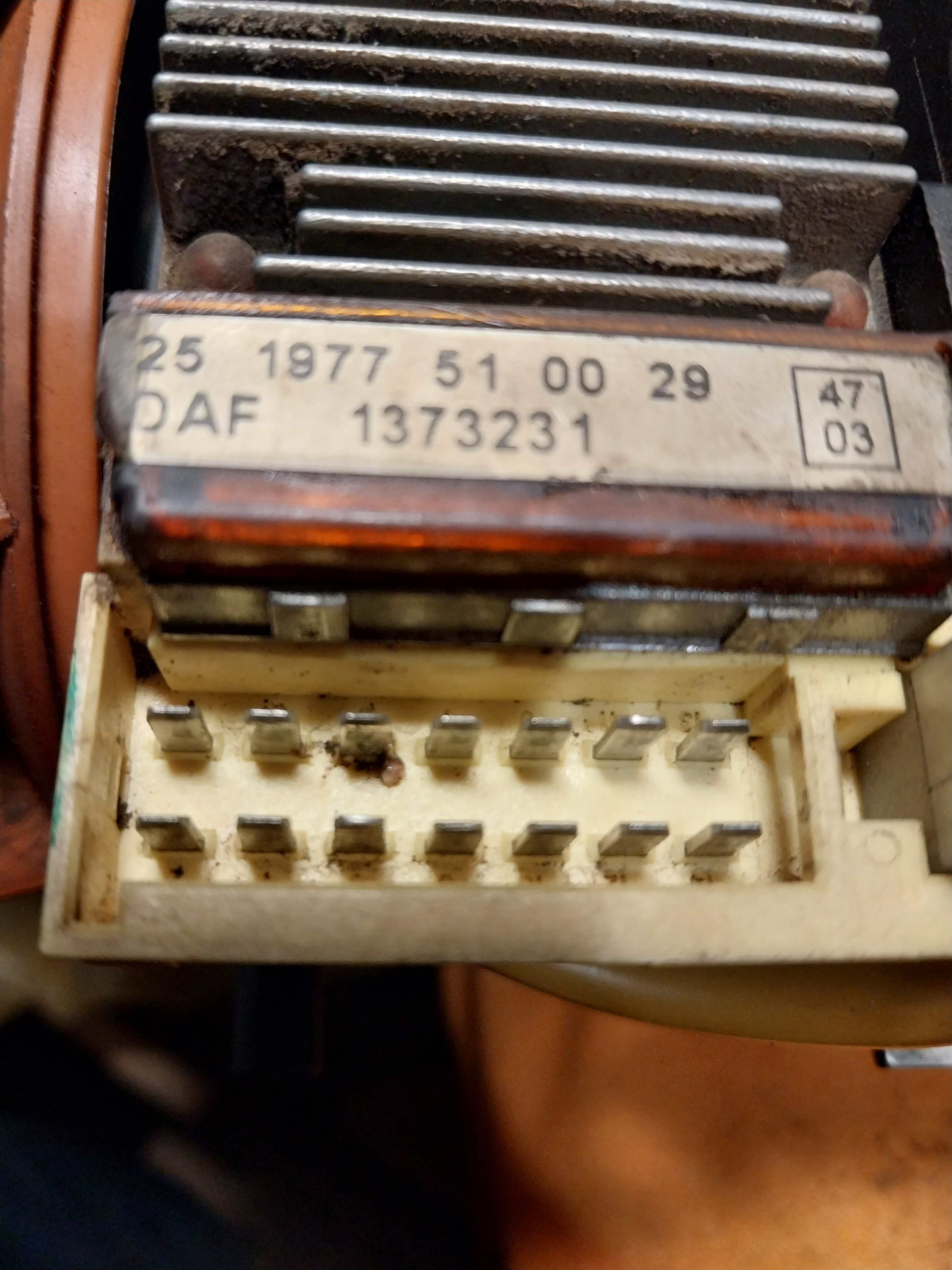

Доброго дня уважаемые форумчане! Проблема такая,начну с начала. Печка установлена на DAF 2003 или 2006 года точно не могу сказать,перестала работать ,прошла продувка и всё. Проверил свечу,в порядке,насос в порядке,мотор рабочий.Сняли с машины ,на стол и на реанимацию. На столе подключаю по новой,молчит,диагностика не подключается совсем,то есть блок не видеться. Ещё раз для себя проверил мотор отопителя,датчики,и снял блок.Блок жёлтый 25 1977 51 0029

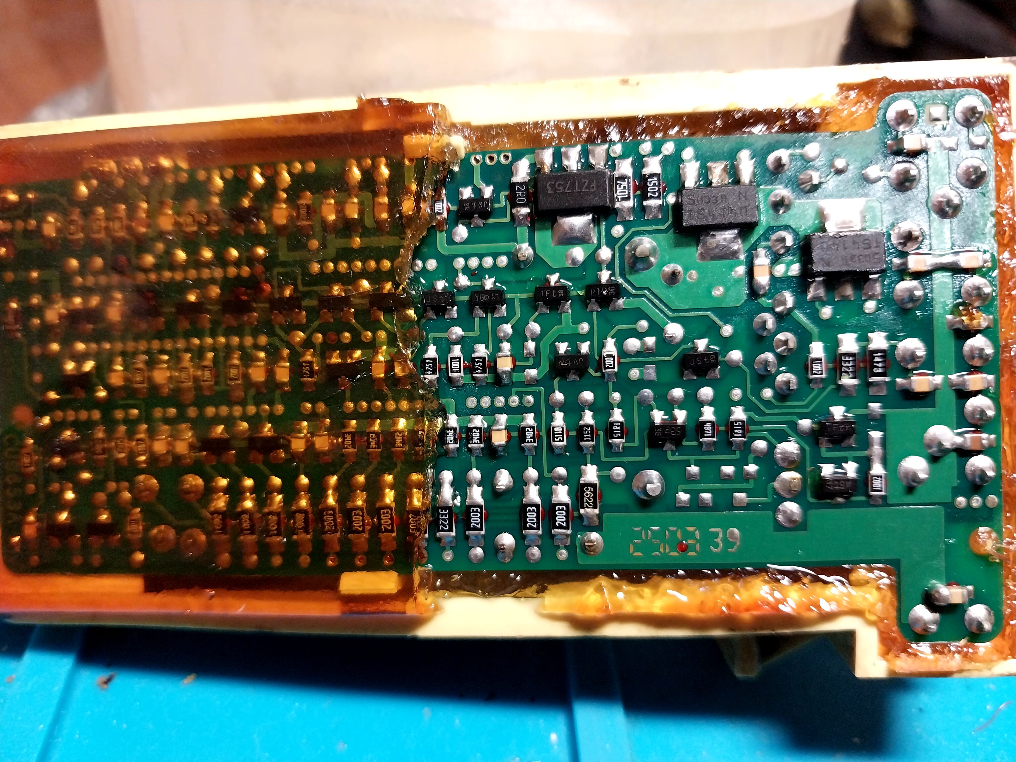

. С нижней части удалил герметик полностью,под микроскопом всё просмотрел нет ни каких повреждений.С ново подключил диагностику к блоку и руками немного нажимал на плату и в какой то момент блок ожил.Подкинул к печке и на столе печка запустилась без ошибок. С ново снял блок ,диагностику и пальцами по плате,блок отъехал и больше не ожил. Распаял разъём ,ключи,датчик хола,датчик температуры ,и заквасил в бензине,сутки прошли ,с помощью нижнего подогрева и фена поднял плату.Смыл,очистил всю плату,проверил питания ,всё есть,потребление 25 миллиампер. При включении кварц генерит,на память опрос проходит,снял память (при снятой памяти потребление тоже 25 миллиампер,и постоянный запрос от контроллера) скачал прошивку,на новую память ,результат ноль. Я хотел бы если есть у кого прошивка ,посмотреть моя рабочая?
