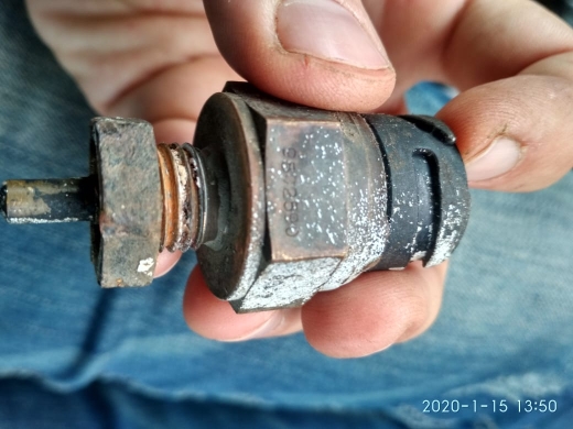

Изначально на машине стоял вот этот датчик:
на нем цифры 9502590. Оригинального номера нет. Сравнил на аналогичной машине - то же самое, те же цифры, и так же мхом заросший - видимо, это он "родной" и есть.
Далее. На машине заменили FFR (на новый!!) по причине выгорания части платы. О причинах сего проишествия история умалчивает. После замены FFR клиент заметил этот глюк с температурой. Самостоятельно заменил датчик на какой-то неоригинальный. Выглядит так же, опознавательных знаков никаких, коробочку он, конечно же, выкинул. Замена датчика ничего не изменила - тот же глюк, тоже поведение. Про проверку проводки я уже писал.
