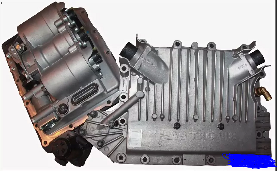

Подскажите, при замене блока клапанов астроника нужно ли его где-то обучать или прописывать???
Re: Обучение ZF ASTRONIC MAN TGA???
При каждом включении зажигания происходит процесс самокалибровки.
Поэтому при замене пневмоблока ничего настраивать через диагностику не надо.

А то что блок от другой машины с другим вином не влияет ни на что? Проблема в том что есть пинки с 10 на 9 и с 9 на 8ю при торможении. Не мех часть коробки точно, не пгу, и не нижняя часть модулятора - все это ставил от другой машины. Остаётся верх модулятора, плата. Датчик давления в ней новый. Сцепление новое.

Если меняете в сборе с блоком упр-я - нужно прописывать блок.
Если только клапана - то ничего не нужно.
Покажите мне где VIN у поршня написан :mrgreen:
Модуль переключения состоит из двух частей:
Платы управления ECU и собственно пневмоблока. Пневмоблок безмозглая железяка

Я имею ввиду целиком модуль, сорри, не так обозвал. Ещё вопрос, прописать справиться манкатс только, или автоком тоже сможет?
