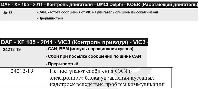

нужна вашей советы по поводу ошибка связанные модуль ВВМ , двигателем
что за ошибки?
Re: ошибка DAF 105.460 2011г
Не поступают сообщения CAN от электронного блока управления кузовных надстроек в следствие проблем коммуникации.

из за чего могут быть?
проводки проверял все чистый , что то плохого симптомы не наблюдалось, все работают как надо

направлине дайти куда копать дальше

24212-19 Связь по сети CAN – система BBM (PropA_BBM в
ENG)
- Ошибка связи по сети CAN
- Обрыв цепи, короткое замыкание
на "массу" или короткое замыкание
на источник питания в проводке
сети CAN
jonazizbey писал(а):что то плохого симптомы не наблюдалось, все работают как надо
ну и не мешайте работать автомобилю! ошибка такая даже при резком передергивании зажигания может вылезти!
