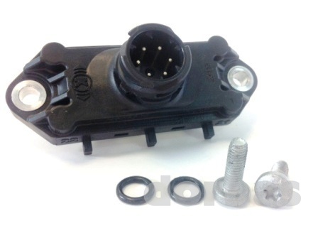

нашел датчики давления на блоке подготовки воздуха - вот такого плана , может есть у кого то распиновка. номер по Knorr II39746F004, на сайте Knorr что тоо нет ничего.

Спасибо, всем кто откликнулся. Заменили датчики , все стало хорошо.
