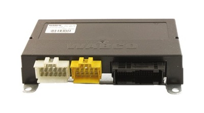

Iveco Stralis VCM распиновка

вот такого блока 446 270 010 0
Найти бы.
Или посмотреть бы на схемы с 2007 года

предположительно в белом (левом) разъеме корпус 6
питание 4 и возможно 15
Re: Iveco Stralis VCM распиновка
5 пин 15, 4 пин 30, 6 пин масса

Cпасибо!
