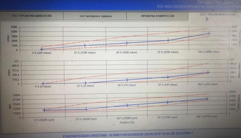

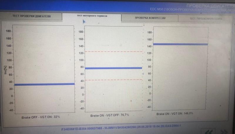

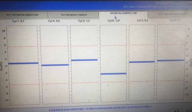

СРОЧНО! Нужна помощь в оценке графиков. Машина не тянет, сильно дымит черным дымом, расход 50 литров, независимо от загрузки.

Так тебе диагностика сама расшифровывает - пунктирные красные линии - это допуски.

это я понимаю про допуски что же она не едет не понимаю . фильтра интеркулер патрубки в норме. я даже из глушителя все перегородки вырезал и все равно ее что то душит . как заслонка горного тормоза*

про интеркулер- он конечно старый и с разбора. проверял его на герметичность. но вот как там тряпку искать не знаю я конечно его промою сегодня(это не датчик поменять) все равно так ездить нельзя- это не езда а мучение. теперь о ткр - родной сдох. об этом первая диагностика. предупреждала. сдох аккуратно . просто появился осевой люфт и я его сдал в ремонт в москву. 4500 руб. прислали с запредельным радиальным зазором. на мои возмущения ответ был- вы мол ничего в этом не понимаетеставьте. а у нее крыльчатка за улитку даже задевала. отдал в другой ремонт в самару. и выяснилось что не тот рем комплект вставили. заменили втулку .вал.рабочие колеса. дифузор холодной части. сразу начала дуть.это было и на слух заметно .
Re: IVECO EVROTECH 2002г - Курсор 10 коптит
А когда тесты турбины производились, то чёрный выхлоп был?
В параметрах есть давление наддува, его нужно сопоставить с оборотами при нагрузке.

да! сажа сразу летела. и на родной турбине и после ремонта. графики турбины 5 летней давности от официалов. один в один с настоящими!!! после ремонта турбины

Хотя, в целом, графики ТРК выглядят не очень живыми. Но копоти не будет из-за этого.
