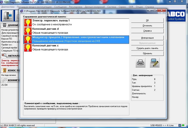

Всем добрый вечер! Недавно приобрели прицеп с таким модулятором 480 102 010 0. Ленивец отключен (вместо клапана 463 084 030 0 стоят тройники), датчиков АБС нет. Хочу восстановить хотя бы АБС, сделал диагностику вабкой, мне не нравится одна ошибка. Подскажите если я поставлю датчики АБС, то будет ли модулятор корректно работать, т.е. будет ли АБС ? При включении зажигания, прицеп пшикает один раз.
Если модулятор труп, то у меня на битом прицепе стоит рабочий модулятор 480 102 031 0, можно ли его сюда переставить или только замена на новый?

У тебя Wabco плюс на руском языке,а нажать на графу "информация"вера не позволяет.

Я нажимал, ошибка 803, прочитал описание, у меня сложилось впечатление что это неизлечимо, поэтому здесь совет и спрашиваю, правильно ли я сделал вывод.
Re: Полуприцеп с TEBS-D 480 102 010 0
Да даже "информация" нажимать не надо - ниже четко написано "проведите проверку источника электропитания"
Проверку провели ???
P.S. Диагностика - не только подключение компа, но и проверка, прозвонка проводки. А после этого большинство вопросов отпадают.

При включении зажигания, модулятор щелкает один раз (на прицепе с таким модулятором 480 102 031 0, он щелкал три или четыре раза не помню). По диагностике показывает, что оба питания на контактах 1 и 2 присутствуют ( через лампочку не проверял). Я как полагал, что клапана запитываются уже от внутренней части блока и без разборки блока их не проверить. Если не прав, поправьте.

На счет лечится.... нужно вскрывать блок.

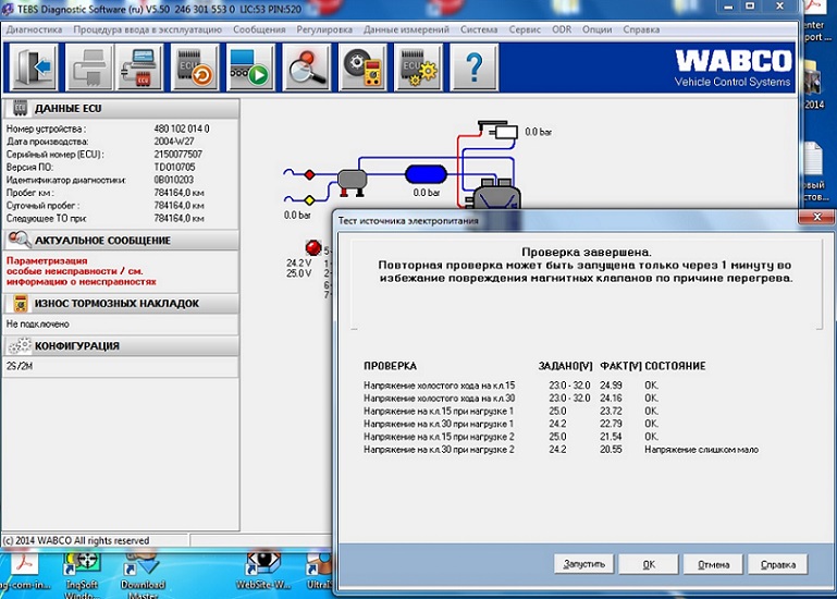

Я правильно понимаю, в диагностике "Данные измерений" - > "Проверка источника электропитания..." - это и есть тест этих клапанов?
Машина через неделю приедет, попробую проверить.

Иван3535 писал(а):Я правильно понимаю, в диагностике "Данные измерений" - > "Проверка источника электропитания..." - это и есть тест этих клапанов?
это не тест клапанов, а тест питания....

Как я понимаю при запуске этого теста проверяется линия питания под нагрузкой, нагрузкой выступают эти клапана (слышны четыре щелчка).
Могу ошибаться. Тест проводил на другом модуляторе дома на столе от двух 12\7 ач аккумуляторов, получилась просадка напряжения, тест не прошел.
Поясните поподробней, что имеется ввиду ( Диагностикой проверь питалово...) ?

это и имеется в виду
