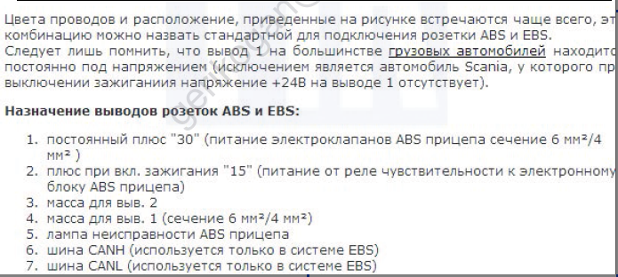

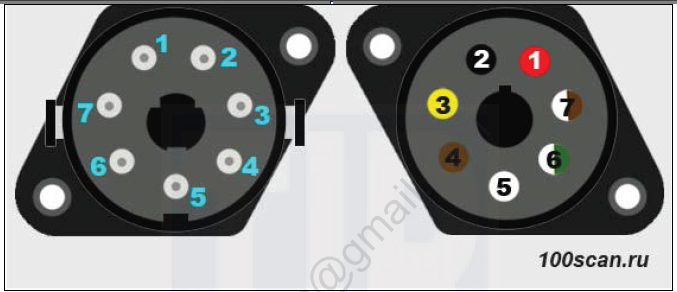

при включении зажигания нет питания на колодке АБС 2 пин на фишке полуприцепа со стороны тягача.
провод прозвонил, идет к блоку ZBR на разъем R2 14 пин
разобрал ZBR все чисто
Вопрос почему ZBR не подает питание при включении зажигания на АБС прицепа
постоянный + присутствует так же 2 массы
MAN TGA 2003

Re: MAN TGA 15 клемма АБС полуприцеп
Опознавание прицепа:
Опознавание прицепа осуществляется при помощи цепей
указателей поворота и цепи сигнала торможения.
- Указатель поворота Прицеп слева или
- Указатель поворота Прицеп справа или
- Сигнала торможения Прицепа
Если будет измерен потенциал корпуса на двух из трех цепей
указателей поворота слева / справа или сигнала торможения,
вызываемые имеющимися нитями накала ламп, то прицеп
считается опознанным.
Как только прицеп подключается к розетке прицепа,
производится автоматическая проверка указателей поворота
прицепа.
Опознавание ABS в прицепе (желт.) „1“:
ABS в прицепе опознается, если ток IABS (Контакт 2 Розетки ABS)
превысит заданное минимальное значение.
Контрольный светодиод "ABS-Инфор." желтый сигнализирует
водителю
Прицеп с ABS контрольный светодиод "ВЫКЛ."
Прицеп без ABS контрольный светодиод "ВКЛ."
Обнаружение ошибки в прицепе ABS „2“:
Если в прицепе ABS имеется неполадка, то включается
контрольная лампа неполадка ABS желтая. От прицепа ABS
выдается Минус через ABS Розетку Контакт 5 на ZBR Штекерный
разъем X/2.
