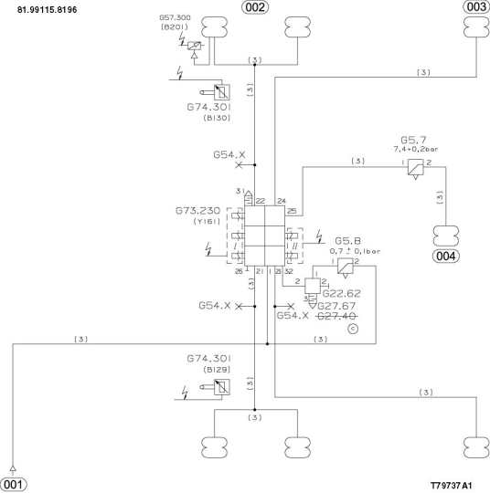

Добрый день. Прошу помощи, не могу разобраться в одном вопросе. Не поднимается подъемная ось на MAN TGS 28.360 6x2. "Ленивец" с четырьмя несущими подушками и двухскатными колесами, позади ведущей оси. Перед на рессорах.
Ошибок нет. При нажатии на клавишу начинает накачиваться подъемная подушка, однако стравливания воздуха из несущих не происходит, остаются твердыми, как барабаны. В результате колеса или вовсе не отрываются от земли или поднимаются на пару сантиметров. На блоке клапанов к порту 32 подключен клапан, обозначенный на найденной мною схеме как "G22.62 клапан аварийного растормаживания", к нему идет так же трубка от клапана ограничения давления на 0,7 бар. Какова функция этого G22.62?
Я понимаю, что в несущих подушках при подъеме оси должно оставаться 0,7 бар, но не совсем понимаю, как тут это реализуется. Клапан G22.62 стравливает воздух из порта 32 до тех пор, пока давление не уравняется с управляющим 0,7 бар? Просто ни в одной из схем от Wabco я не нашел такого решения. По идее, если G22.62 или G5.8 не работают, как положено, несущие подушки могут не стравливаться. Но при этом при опущенном "ленивце" и опускании подвески они прекрасно стравливаются. К сожалению, не имею возможности проверить что-либо манометром, т. к. его просто нет. Откручивал трубку от G5.8, оттуда идет воздух под небольшим давлением, похоже на 0,7 бар, легко затыкается пальцем. Я понимаю, что бред, палец - это не способ, но других вариантов нет на данный момент.
Либо я дурак, либо одно из двух... а может схема неверная. Кстати, вот она

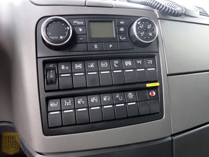

Все верно. Только кнопку не ту жмёте.
Есть клавиша "подъём оси", при нажатии на которую подъёмная ось вывешивается, а есть клавиша "помощь при трогании", которая задействует перенос веса на ведущую ось путем приподнимания подъёмной.

Не,я может конечно где и туплю, но не настолько же. Вот. Жму самую правую сверху.
- кнопки.jpg (260.78 КБ) 18788 просмотров

Даже если и так, все равно оно работает криво. При переносе нагрузки на ведущую в несущих подушках подъемной оси воздух сбрасывается, в подъемной нагнетается. А у меня не сбрасывается. В качестве проверки можно отсоединить от порта 32 этот чудо-клапан?acckiy писал(а):Все верно. Только кнопку не ту жмёте.

Это проверил сразу. При опущенной подъемной оси 1,6 бар, при попытках ее поднять возрастает до 3,6-3,7.Балбес2 писал(а):А что в мониторинге датчик давления в подушке показывает?

Если другую нажать, что произойдет?Matr писал(а):Жму самую правую сверху.

Да везде. В MANовском обучении по ECAS, в публикации WABCO 815 080 027 3. Да это просто логично. Зачем просто передавливать одной подъемной подушкой 4 несущих? Из этого получиться ровно то, что у меня и происходит. А если ось не подъемная, а просто поддерживающая, без подъемной подушки, как тогда помощь при трогании реализуется?acckiy писал(а):А почему должно-то? Где написано такое?Matr писал(а):А у меня не сбрасывается
Вот это не готов сказать. Сегодня вечером гляну. Светодиод в ней загорается точно, давление в ведущей увеличивается, а вот спускаются ли подушки подъемной, как-то не глянул.acckiy писал(а):Если другую нажать, что произойдет?Matr писал(а):Жму самую правую сверху.

Самое главное то, что я спрашивал. Если открыть 32-й выход, при исправном блоке клапанов, ничего уже не должно мешать выходу воздуха из несущих подушек подъемной оси?

Ну, и где сказано, что ось должна именно вывешиваться?Matr писал(а):В результате колеса или вовсе не отрываются от земли или поднимаются на пару сантиметров.
Что с результатами нажатия на другую клавишу?

Если не ошибаюсь , на сброс 23 , порт, был похожий случай , причём по оф схеме он заглушен , в атмосферу его , и все встало на свои места.

Да блин... писец.... Я прошу прощения.... Машину отправили в рейс. С нашим руководством хрен что починишь нормально. Лишь бы ехала. Получается, что я зря тут всю эту тему поднял... Когда она теперь вернется.... Но разобраться все-таки надо.acckiy писал(а):Ну, и где сказано, что ось должна именно вывешиваться?
Сегодня проверил на такой же исправной машине, дабы далее не тупить. Нажимаю на кнопку подъема оси ось поднимается (логично), в клавише загорается оранжевый диод. При нажатии на помощь при трогании ось поднимается (на ту же высоту, в подушках остается небольшое давление), диоды загораются в обеих клавишах. Далее при достижении 30 км/ч ось опускается. Это на пустой машине.

там либо редуктор не держыт 0,7 бар, либо какой то клапан закис от конденсата. Ещё бывает межвитковое в соленоиде, и не работает и нет ошибки.
