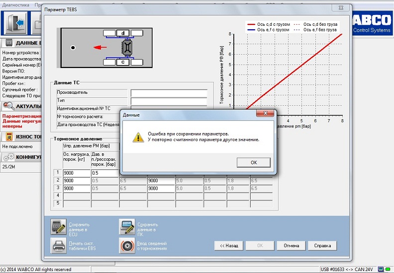

Уважаемые, вот такая дилема на фото.
Модуль новый, 147.
Ставил не я, через два месяца езды загорелась контрольная лампа.
Пробег показывает 0 км.
в графах где наименование прицепа, вин, и тормозной расчет ниче не написано..
Файл конфигурации сохранять не хочет, отсюда и ввод не возможен.
Ошибка одна "Параметризация", заглушки везде стоят. Единственный разъем на диагностику К линию.
Водитель говорит что при установке колеса крутили.

Стакан писал(а):Уважаемые, вот такая дилема на фото.
Модуль новый, 147.
в графах где наименовании, вин, и тормозной расчет ниче не написано..
а что ты ему туда сохраняешь?

parsh писал(а): а что ты ему туда сохраняешь?
то что было там же и другие со 140.ни одна не лезет...
