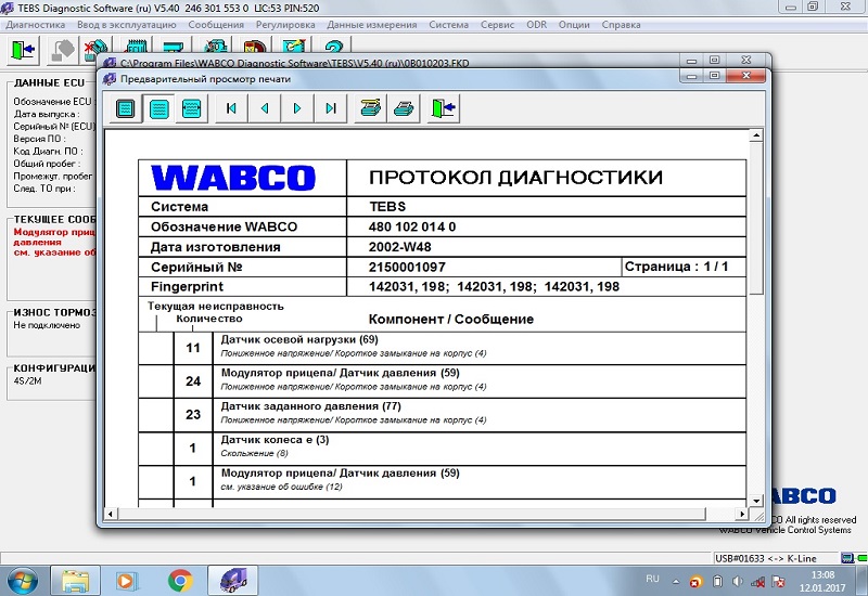

Подскажите, с чем связанны эти ошибки
trufanov
Сообщения: 617
Откуда: Старый Оскол
Re: Полуприцеп с TEBS-D - Загадка
Сообщение trufanov »
C проблемами самого модулятора.

так и подумал, водитель говорит что периодически возникает при перезапуске пропадает.
А с контактами плохими может быть проблема?
Стакан писал(а):А с контактами плохими может быть проблема?
если датчики давления в подушках и заданного давления не внешние, то только внутри модулятора.

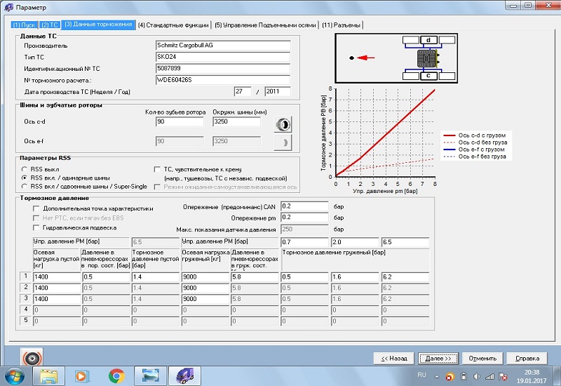

Вот такой вопросик.
Оба тягача SCANIA , обо полуприцепа будки.
У первого была проблема в том что греются на тягаче передние барабаны.
У второго наоборот, греются тормоза на прицепе.
В первом случае установил предоминанс, водитель сказал что лучше стало.
А во втором пока х.з.
Сравнил тормозной расчет, есть отличия в установленном давлении пневморессор, причем прилично отличаются 5,8 против 3,7бар. и у пустого у одно 0,5 а у другого 0,2
Т.е. при одинаковом грузе тормозить будет по разному.
Ну и остальные цифры разные, ясно что марки прицепом разные.
Не силен в расчетах и лезть туда не собираюсь, поэтому у вас спрашиваю гуру, так и должно быть?
Сдается мне там уже кто то полазил
у "прицеп тормозит" заниженные значения по давлению в пневморессорах. Система принимает давление 3,7 как "Нагрузка=100%" даже при 10-15 тоннах груза.
Сообщение Стакан »
acckiy писал(а):у "прицеп тормозит" заниженные значения по давлению в пневморессорах. Система принимает давление 3,7 как "Нагрузка=100%" даже при 10-15 тоннах груза.
Вот и я о том же.
Надо было на симуляции посмотреть.
А на другом наоборот, при 20т. никогда не будет в балонах 5.8
А как найти оригинальный файл расчета? Куда обращаться, предоставят ли собственнику ТС?

Узнал у хозяина ТС, сцепку брал с новья, первым рейсом на Култуке колпачки на шпильках сплавились,так и ездят с 13 года, меняет колодки за рейс во Владик.
Предположение что параметр никто тогда не правил.
Ни разу не встречал п\пр с давлением в подушках на пустом 0,2. Обычно 0,4-0,6.

Игорь писал(а):Ни разу не встречал п\пр с давлением в подушках на пустом 0,2. Обычно 0,4-0,6.
Так это еще и реф....
Давление в пневморессоре считается обычно для "шасси" твоего прицепа... Случай с TEBS.
А давление в рессоре для пустого прицепа это уже гружёное шасси.
Когда регулятор был пневматический нижнюю точку обычно брали для пустого транспортного средства, не хватало динамического диапазона регулятора.
Разные давления в разных расчётах обусловлены разными пневморессорами и геометрией подвески оси.
