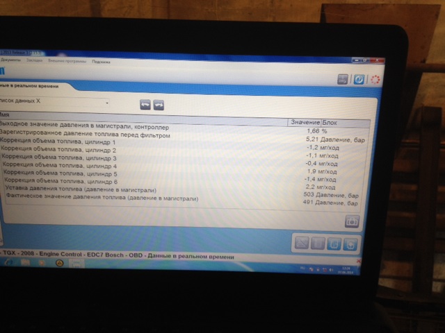

mike058 писал(а):До ремонта был 5.6%, после ремонта форсов 3.5%, после замены насоса 1.8%.
при таких показателях 3779 не будет. 3779 вываливается после 9-10%. У Вас либо диагностика кривая, либо разные авто чините.

Anatoli писал(а):при таких показателях 3779 не будет. 3779 вываливается после 9-10%. У Вас либо диагностика кривая, либо разные авто чините.
1.8% это на холостом ходу после замены насоса. Перед фильтром давление аж до 5.2 поднялось. Автоком показывает по 4 и 6 цил коррекцию отличную от других. Манкатс тоже показал эти же форсунки. Сегодня сняли все и отвезли на стенд еще раз. Топливщик говорит все в тестплан укладываются изумительно, обратка очень маленькая (что у нас подтвердилось замерами мензуркой - 50 мл с головы за минуту). Я посмотрел результаты - разница 4 и 6 цил по сравнению с остальными объем подачи на средней нагрузке 72 и 75 при минимуме 78. Сравнивали с новой форсункой тоже ниже 78. Завтра обещали подрегулировать форсы - подогнать под 78 как у остальных и попробуем снова. Если не выйдет я сдаюсь )))

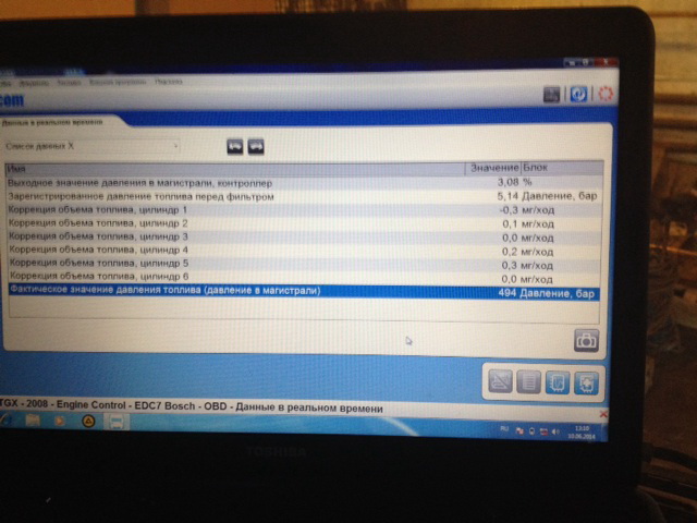

тубабу писал(а):мущает ваши 1,8% уж больно малый выход дозатора на холостом
теперь уже не 1.8%. Вот конечный результат. движок шепчет как у легковой. обратите внимание на балансировку. а ошибка так и выстреливает.

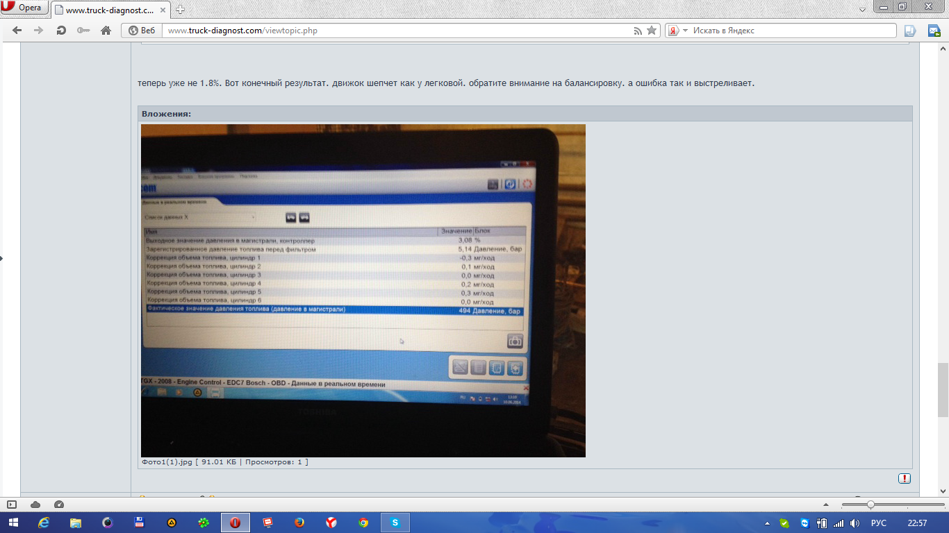

Подача топлива. Проверяйте все до тошноты. Чудес не бывает.
Не мучайте фотоаппарат, можно делать похоже на это, называется скриншот, и быстро и удобно.

тубабу писал(а):Не мучайте фотоаппарат, можно делать похоже на это, называется скриншот, и быстро и удобно.
это с айфона, ноут с диагностикой не ходит в тырнет )) не пускаю. про скриншот чето рассказывали когда на инженера-программиста учили )))
