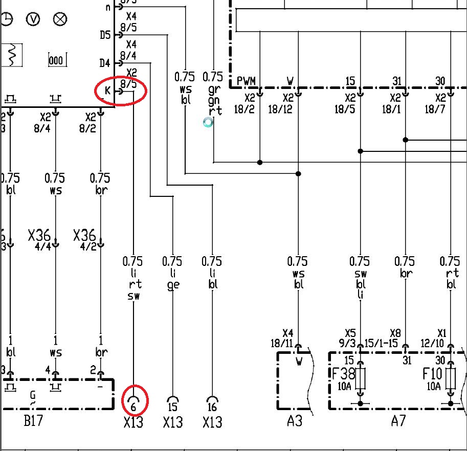

Ребят, у кого как сделан для МБ Актрос 14 пин?
МБ
1 - минус
2 - син.черн.бел - 15
3 - крас.син - 30
4 - сер.чёрн.бел.- К линия
5 - фиол.жёл - МР диагностика
6 - красн.фиол.чёрн - по схемам на ИНС спометкой К - для чего не знаю
сделал так
МБ ОБД
1 4,5
2 ---
3 16
4 7
5 3
6 не подсоединял
РЕЗУЛЬТАТ не видет ИНС и ВС
подсажите что не верно?
Re: Распиновки кабелей для AUTOCOM Pro Trucks
....да ещё при подключении светодиодов к Автоком запросы идут на 3,7,15 везде и на ФР 2,3,7,15 то есть вроде как просит Л линию"15пин", а где она в мерсе? ни этот ли 6 контакт?

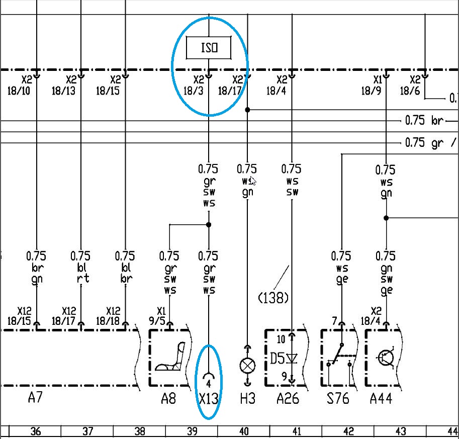

Вроде бы на Актросе все блоки всят на 4 пине , а на мелких мерсах приборка на 12пине.
Не уверен ,потому ,что есть стар 8)
igor_oksana писал(а):Вроде бы на Актросе все блоки всят на 4 пине , а на мелких мерсах приборка на 12пине.
это понятно что все на К-линии 4 пин, ну кроме мотора я за вот это спрашиваю,
ИНС получает данные по КАН перелопачивает и отдаёт по К-линии на диагностику, ну кроме там сиденье , автономка и т.д . а что такое на 6 пине диаг разъёма.
Блин, от я ........ это ж ТАХА :mrgreen: :mrgreen: :mrgreen: :oops:
От классно, сам спросил, сам увидел свою невнимательность, сам с собой поговорил....пацаны, что, ни кто мерса автокомом не цеплял что ли ?
