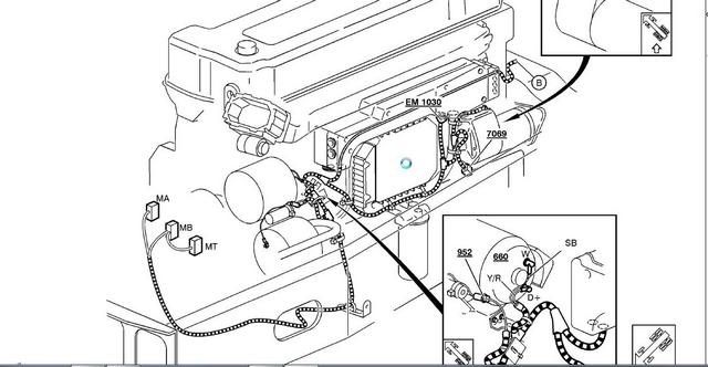

Парни я в VOLVO не силен.
Поэтому хотел спросить у бывалых - где стоит данный разъем на FH12 D12C ??????????
P.S. Чет он мне сильно напоминает разъем подключения фар. Такой же идет и на датчики ???????? (колена, масла, о.ж.)

EM 1030
- ScreenShot007.jpg (39.48 КБ) 6366 просмотров

Блин, а я ищу вторую часть такого разъёма
Re: Volvo FH12 куча ошибок.Помогите разобраться.
1800 руб у дилеров.
Я думаю надо было массу проверить,чем что-то резать.
