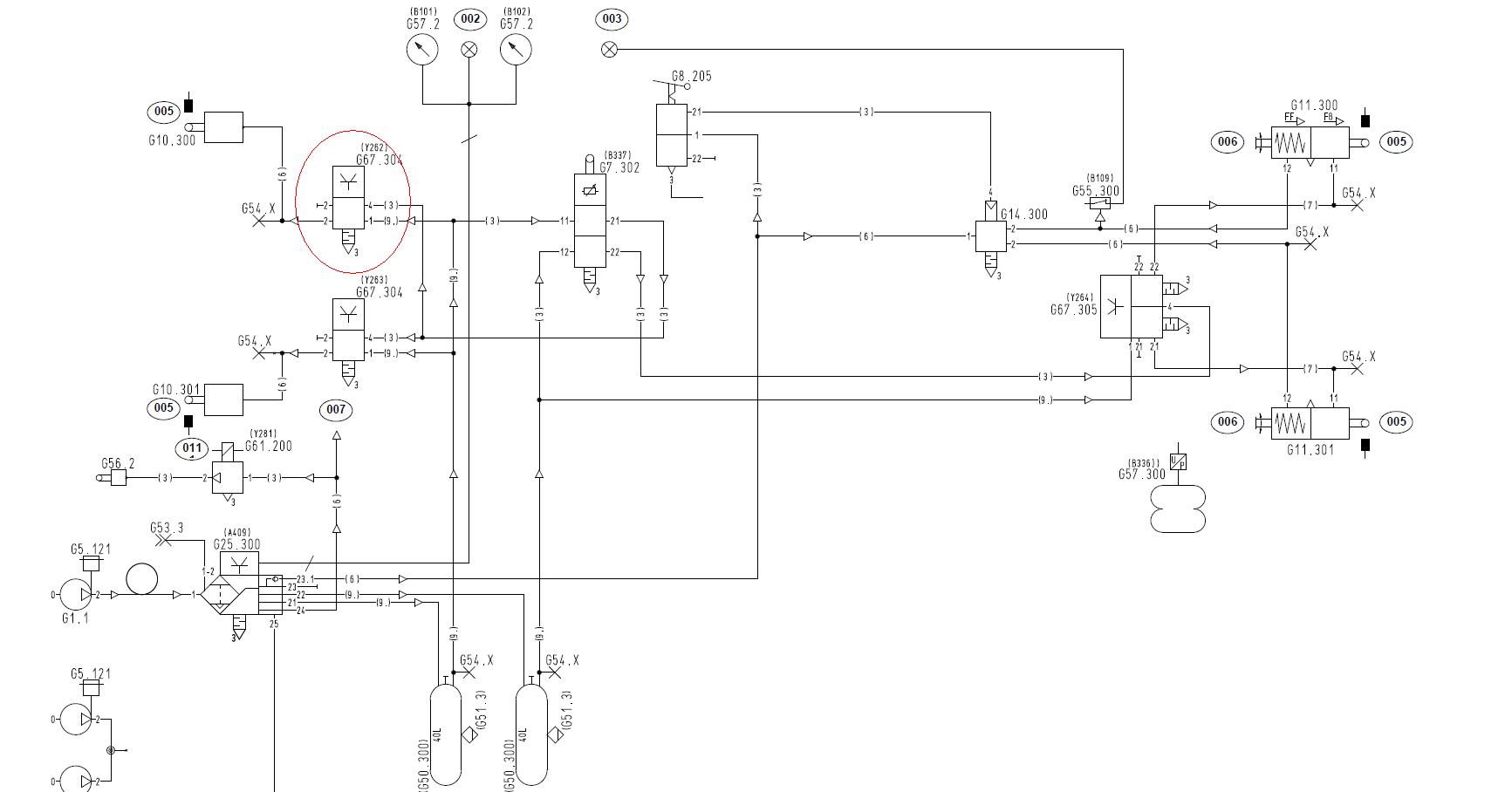

Re: Модуляторы EBS травят воздух. MAN TGA 2005.
Вот посмотрите схему и подумайте какую ахинею вы несете! 1й порт это есть вход воздуха из ресивера,он там просто обязан быть (блок подготовки в данном обзоре не имеет значения)
- mod.JPG (105 КБ) 7760 просмотров
Уважаемый viktor86 у вас просто не правильна собран модулятор, посмотрите как установлен пластиковый фильтр, надо сначала положить резиновый клапан, потом фильтр, пружину и дальше т.д., а не наоборот с начало фильтр, а потом клапан.

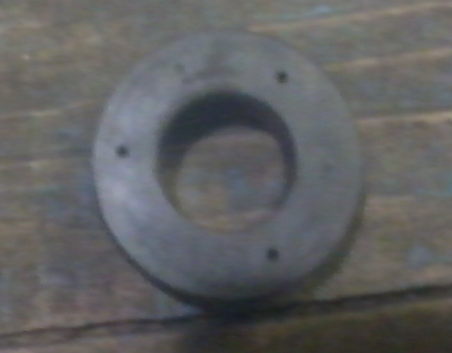

Утечку воздуха из модулятора я победил. Старые РТИ потеряли свои свойства, а проблема ухода воздуха после первой переборки устранилась при повторной (первоначально поспешил и подкусило манжету) Номер моего ремкомплекта D66RK020A, производитель: MAJORSEL. Мне его продали за 55 долларов. Да,номер самого модулятора 81.52106.6025.
- Вот собственно и проблема потери воздуха в моем модуляторе, т.е это уже новенькая манжета
- Фото-00881.jpg (48.32 КБ) 7591 просмотр
