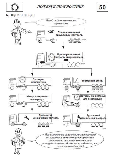

пирометр за 100 у.е. определяет не хуже стенда за 40000 . да надо сжечь немного топлива на тест-заезды. но это расходы подопытного, а мне одной кроны на год хватает. люди освоившие настройку РТСов - воспринимают ТЕБС , как булку с маслом , при условии ИСПРАВНОЙ МЕХАНИКИ ...

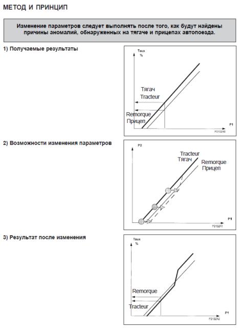

Меня интересует система подстройки тормозов через стенд. Тему ж увели в метод измерения температур и выкладывания принципов диагностики.
Не знаю как у производителей стендов, но у кнора в оранже существует програмка по согласованию тормозов тягач прицеп. После ввода данных катков и измеренных давлениях на пяти точках програмка сама расчитывает что надо сделать с графиком поднять или сдвинуть. Но в ней есть два но. Первое усилия на катках должны приближаться к тормозному расчету. Второе программа малоприменима к сцепкам EBS TEBS.
Исходя из этого и попросил на конкретном примере показать две вещи : приближаются ли данные стенда к расчету, и как увидеть по данным катков что надо сделать с графиком именно при EBS.

Скорее всего есть такие расчеты - изменение тормозного расчета от эффективности торможения. В КБ естественно не одними пирометрами и манометрами пользуются.
НО занимаются этим инженеры-конструкторы на заводах Вабко (кнорр, халдекс) и они не будут делиться этими расчетами ))))
Интеллектуальная собственность и т.д.
Да и мы не инженеры, а механики (электрики)-диагносты. Нам эти расчеты не сильно и нужны. Тот же стенд далеко не у всех есть.
Наш метод (как написал cotm) добавил/убавил немного давление, покатался водила и т.д. до достижения положительного эффекта. Самое главное четко понимать - проблема в "кривом" тормозном расчете или совершенно в другом (механика, пневматика)
