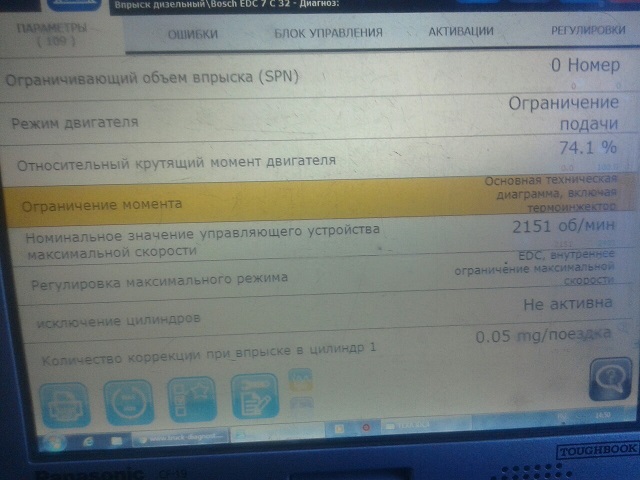

Ещё раз здравствуйте. AGR мы победили. Работает идеально. Только вот проблема с ограничением мощности не ушла. При разгоне происходит следующая картина.(во вложении) В параметре режим двигателя пишет "ограничение подачи", в Ограничении момента - "Оснавная техническая диаграмма, включая термоинжектор", Регулировка максимального режима - "EDC внутреннее ограничение максимальной скорости". Это TEXA. Может кто-нибудь знает, что его ограничивает? Ещё один момент, в EDC и FFR не реагирует на снятие с ручного тормоза. В соответствующих параметрах ручной тормоз показывает включеным, независимо от состояния крана ручного тормоза, хотя лампочка на панели гаснет.[img]
