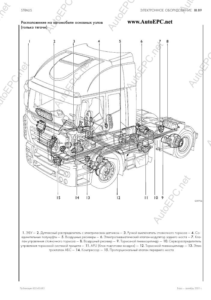

Я помойму нашол схемку, это он на ней под номером 15?
Diesel-by
Сообщения: 24
Зарегистрирован: Ср сен 02, 2009 1:12 am
Откуда: РБ, Минск
Сообщение Diesel-by »
да он

Всем добрый вечер! Я что-то не пойму, я могу не снимая бампер увидеть пропорциональный клапан. Дело в том, что я сегодня и ложился под авто , сверху заглядывал и нет его там, где нарисованно на схеме. Моё Ивеко немецкой сборки, не могли его всунуть немцы в другое место?

На стралисах я не видел их в других местах... Обычно под бампером
У меня на ремонте стоит стралис я магу тебе завтра ответить где конкретно он стоит... Прям посредине если память не изменяет должен стоять! Это во первых!
А во вторых в начале карьеры у нас тоже было много попыток его починить! Бесполезно! У него из строя выходит сам пропорциональный клапан.... А его даже и не разберешь, што обидно в принципе! Луч сразу ваткнуть новый и забыть, стоит он от 18 тыс... Покрайней мере у нас
