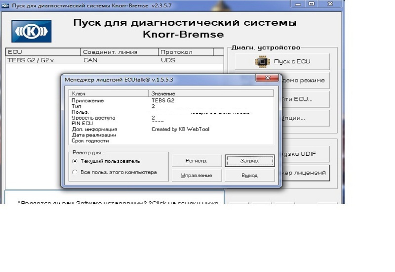

Подскажите, какой уровень доступа и какие возможность этого уровня?

а че тут видно? Зайди в демо и в програминг - увидишь возможности)

ограниченный уровень программирования, стандартный пин.

Коллеги, у меня есть диагностика WABCO-WURTH в которой есть оригинал от WABCO и оригинал от HALDEX а есть еще NEO GREEN 9я версия, это оборудование в котором фактически нельзя не только ничего изменить в параметрах, но даже увидеть информацию по тем же датчикам давления. В общем вопрос состоит в том, кто может помочь приблизить функционал к ORANG или BLUE

Русланнв писал(а):то оборудование в котором фактически нельзя не только ничего изменить в параметрах, но даже увидеть информацию по тем же датчикам давления.
смотря в какой системе, ТEBS отлично работает и меняет все параметры.

Где вы такой доступ к изменению параметров взяли?
Re: Вопрос по NEO GREEN
Какой доступ? Стандартный функционал Neo Green.

И где же интересно в стандартном функционале изменение тормозного расчета, изменение GIO, изменение количества зубьев ротора и прочее? Мне кажется вас ввели в заблуждение те, кто эту диагностику издалека видел.
Ладно, как скажете.
