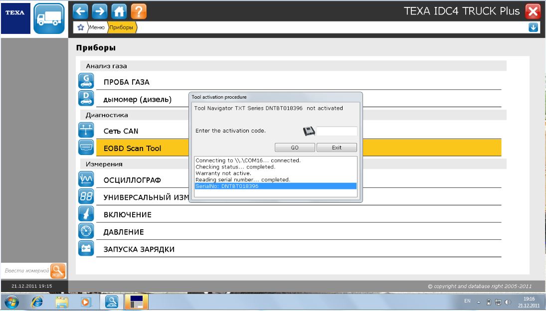

Добрый день!
Подскажите пож.,кто нибудь сталкивался с таким....Звоню дилеру,он говорит,так не должно быть,но посоветуется там с кем то...
Идс активировал,соед.,сконфиг.,по блютусу,он выдал вот...

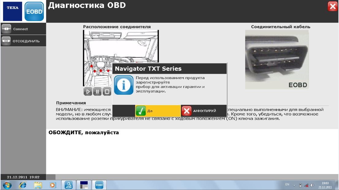

Anvario
Сообщения: 17
Зарегистрирован: Вс окт 09, 2011 1:43 pm
Откуда: Россия,Магадан
Сообщение Anvario »
Нажал "да",выдал вот это...Если нажимаешь "выход"-выходишь обр. в меню.Что это за код?
