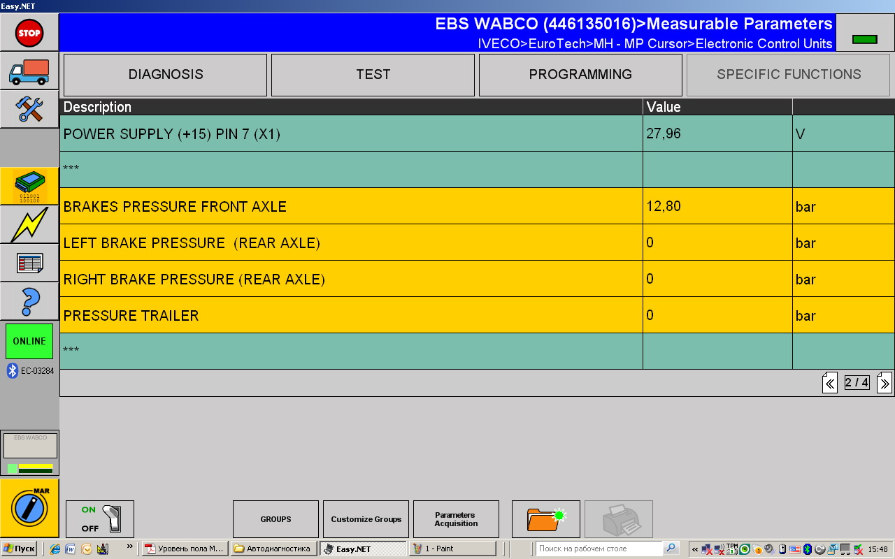

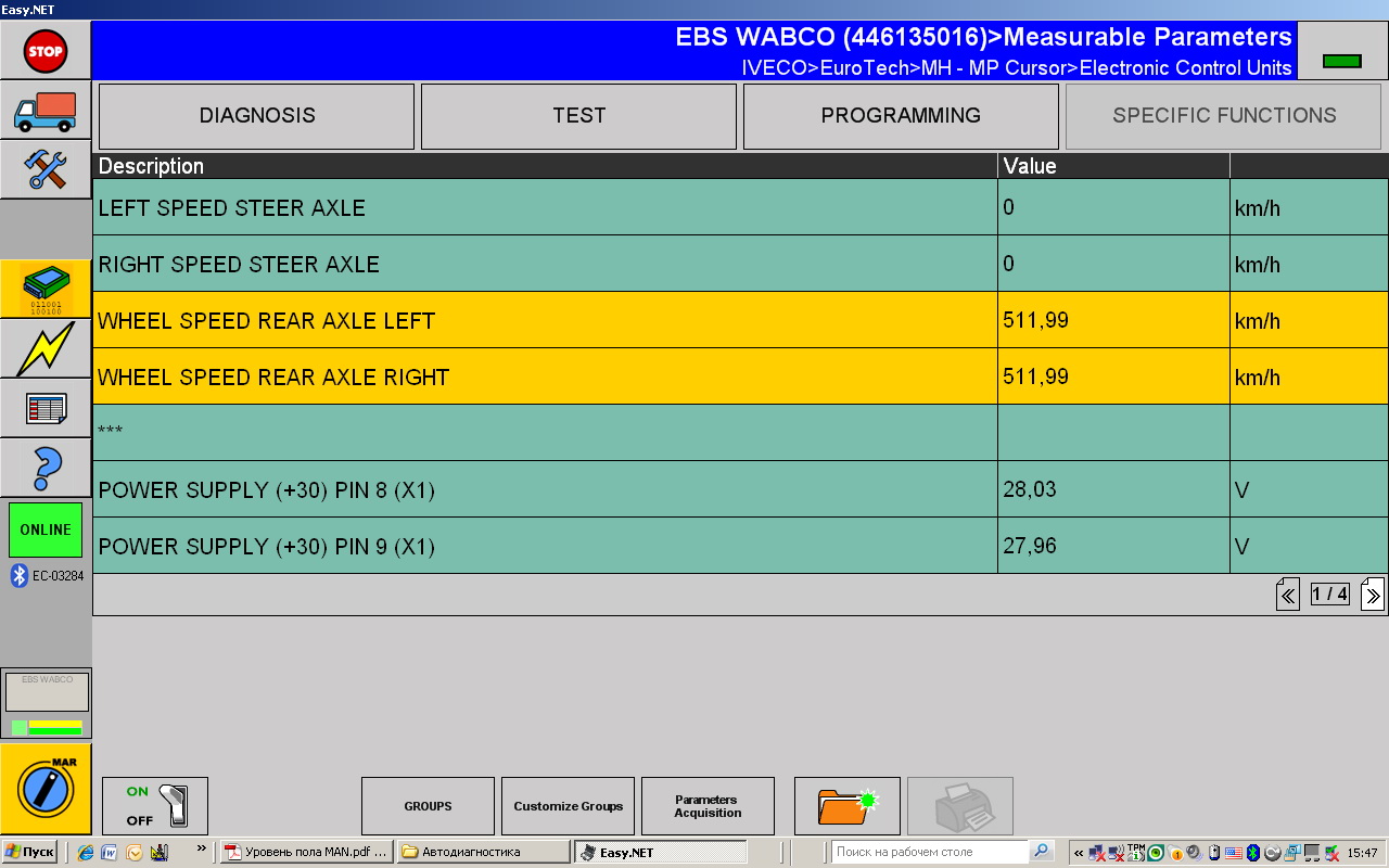

Не хотел я продолжать эту тему, да и не хочу. Просто сегодня обратился водитель с таким модулятором после замены датчиков. Я сделал скрины параметров системы и поясню вам какие измерения я делал. Но сразу хочу отметить хуже системы я не видел, ничего живого не осталось. Водитель на меня обиделся, правда дурными словами не ругался, а после предварительной калькуляции на запасные части, как и другие ответил, что автомобиль стоит дешевле, чем мой ремонт. Ремонт не мой, а его и цены на запчасти не я устанавливаю. Наверно вам такое тоже говорят. Но давайте по порядку. Измерения проводились не нажимая на педаль тормоза, второе только каснулся до педали, третье со всей дури нажал на педаль. Третье измерение я вам не покажу, не успел сохранить, сел аккумулятор, но поясню. Если
завтра автомобиль еще будет стоять на стоянке, обязательно сделаю скрин. Выкладываю. Третье измерение осталось такое же, как и второе, только давление на прицеп было 9.80 бар вместо 0,75 бара. Вот вам и пояснения к сказанному мною. Если кто то не понял, что сдесь объясняется пишите отвечу и поясню что это за измерения.

Да забыл Вас всех посмешить!!! С какой максимальной скоростью может двигаться грезовой автомобиль???? Вот и не угадали - смотрите!!!!!!
Во блин. А где проценты нажатия на педаль тормоза? Я конечно понимаю, что этот параметр на следующей странице, и скрин делать надо 2 раза.
При чём тут замененный датчик давления в модуляторе оси? Он что, показывает не правильно? Здесь я вижу только неисправность в переднем клапане.
Ну и что, что датчики оборваны?
Я не пойму никак - EASY первый раз видишь что ли?
Star Diagnosis вообще любит число 9999%.
С такими неисправностями ЕБС уже не работает! два задних датчика в обрыве и передний модулятор показует бредовое значение....

Может я не совсем правильно пояснил, поесню еще раз. Когда я не нажимал на педаль, датчики показивали 0 бар, а когда нажимал с любой силой показания не менялись 6.30 и 6.40 бар.
Syava предний модулятор показывает правильно, просто в нем датчик сгнил от воды, такие же показания показывает и задний модулятор, когда в нем выходят датчики от воды. Продолжу Выше высказывание. Датчиков там вообще нету - НИ ОДНОГО. Не посредственно на модуляторе стоят резисторы по 10 килоом, я не ошибаюс именно 10к., а вместо передних на блоке ЕБС стоят по 1 килоому. Вот Вам и показания.
Я так думаю, кто то, кому то впарил этот конструктор.
Может всё таки объяснишь - при чём тут заменённый датчик давления в модуляторе задней оси?
Нет, я конечно понимаю что спорить с Гуру не имеет смысла, но попробуй восстановить хотя бы датчики угловой скорости. Думаю, удивлению не будет границ. И давление будет нарастать плавно, и скорость будет равна 0.
Майкл писал(а): Syava предний модулятор показывает правильно, просто в нем датчик сгнил от воды
Спасибо, я поржал :D

Acckiy я не совсем понял твой вопрос, но догадываюсь о чем ты говориш. Попробую пояснить. Датчики давления в модуляторе показавают давления в заднем мосту, которое пропорционально нажатию на педаль тормоза. Эти давления меняются от 0 бар и до 9-11 бар. 0 бар педаль отпущена 9-11 бар нажата до конца. эти давления мы можем наблюдать, как в состоянии покоя, так и в движении автомобиля. Датчики АБС к датчикам давления отношения не имеют. Модулятор лиш преобразует их и отправляет электронному блоку ЕБС.
Теперь по поводу модулятора о котором я сейчас написал. Этот модулятор показывает одно и тоже давление, при разном нажатии на педаль тормоза. Одно правильное показание было - это на прицеп. Если завтра получится сделаю скрины и выложу. Я так думаю (это мое мнение, проверить не смогу), но в модуляторе вообще нет датчиков, а если есть, то неисправные или зашунтираванные каким либо радиолюбителем.
чтоб запустилса модулятор надо по 1 ком сопротивления вместо датчиков, ну то на столе если пробувать. А так передний датчик переломан, при малейшем давлении он уходит в обрыв и показывает максимальное давление 12,5 бар. Уважаемый Майкл, стесняюсь спросить, а Вы механические манометры подключали? иначе как вы определили что датчики показывают правильно, или не правильно. Токо по показаниям с диагностики- так это бред.
Майкл, ты на самом деле в это веришь? Или ты просто тролль?
Я вроде по-русски пишу - восстанови датчики скорости и очень сильно удивись.
А если ты не знаешь взаимосвязь датчиков скорости и давления - то ты ещё и глупый тролль.
