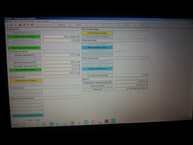

Диагностика получилась. Кто что подскажет. Ошибок нет.

А не смущает, что заданное значение температуры 8 градусов?
Gromadina
Сообщения: 285
Re: Eberspacher D4 Man TGA
Сообщение Gromadina »
Знаешь я писал выше возле машины включили работает. Поставили в аквариум - 3-5 минут глохнет.

Дозировку за один качок померяйте, если это D4 - то 20 мкл, если D4S - то 15.
И разберитесь с заданной температурой.

В том и дело собрал все верно. Там не промахнешься. Насос 1-3kw. Стоит еще родной. Подкидывал на 4 kw выходит перегрев и дымит сильно. Заданная температура больше 8 не поднимается. Прыгает от 6 до 8.
