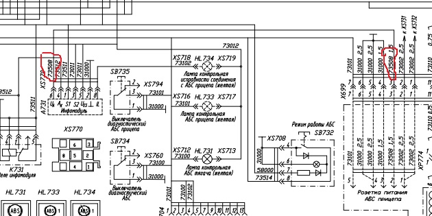

Если это разъем для инфомодуля, вот в чем вопрос, на 5440 точно он есть, а вот на 5432х.з
маз абс.jpg (89.2 КБ) 11245 просмотров

а с чего вы решили , что на данной схеме розетка АБС подключена неправильно?
Re: Полуприцеп с TEBS-D - Загадка
Стакан писал(а):по схеме посмотрел 4,5,6 пин на розетке на массу
по схеме вроде 3 и 4 на массе. Если мы про ХР774?

Anatoli писал(а): по схеме вроде 3 и 4 на массе. Если мы про ХР774?
Да так и есть, я не внимательно глянул. Смотрел на х699
