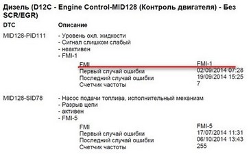

skeners85 писал(а): нажимаем на жирный плюсик и открывается поле в котором я вижу время и дату ошибки первый и последний случай....
skeners85, а таких картинок вам Автоком разве никогда не рисовал?

все,все я понял,нашел. В других ошибках есть fmi.всем спасибо за образование,но в моей ошибке нет этого значенияMID144-PPID75,по данной ошибке кто то может что то сказать?
вот напримерMID144-PID84
- FMI-14
FMI
здесь есть,согласен,но меня интересует тот вопрос.
skeners85
Сообщения: 48
Зарегистрирован: Ср мар 11, 2015 11:19 pm
Откуда: Россия,крым,симферополь
Re: sa1971
Сообщение skeners85 »
полистал ошибки,вот к примеру:
MID144-PSID200 -Помеха связи,канал передачи данных,блок управления двигателя
-Ненормальная скорость обновления
-Неактивен
-FMI-9
А теперь,внимание,вопрос:"ненормальная скорость обновления" и FMI-9( Неверная частота обновлений;) не одно и то же?
