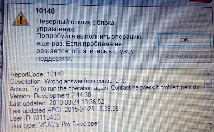

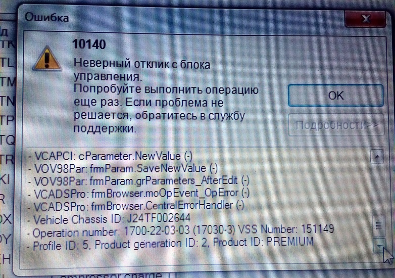

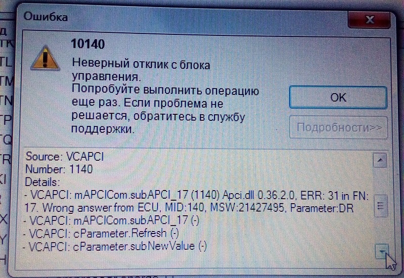

Здравствуйте, ситуация такая. Купили на разборке APM бу взамен украденного на Renault Premium J24TF2644, при попытке сменить VIN Tech Tool выскакивает ошибка
chestertech
Сообщения: 32
Зарегистрирован: Чт янв 17, 2013 9:40 am
Откуда: Киргизия Бишкек
Re: Прошивки для блоков: APM на Renault
Сообщение chestertech »
девтул установлен неправильно
