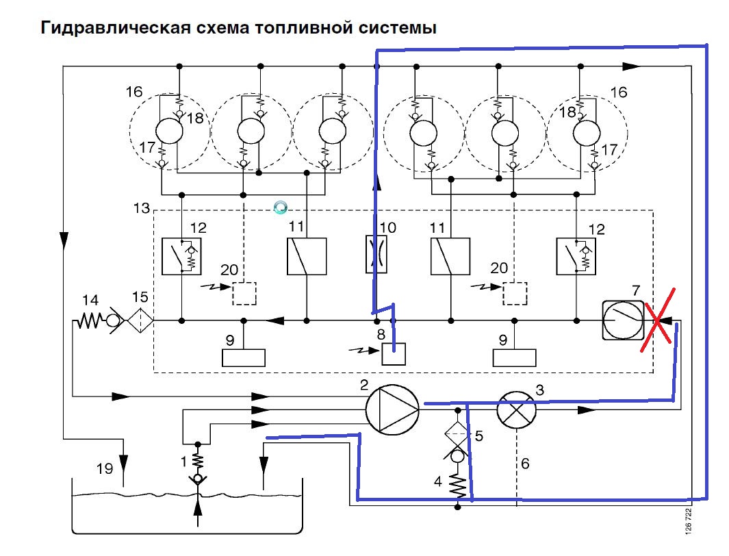

Где связь между плохой пропускной способностью этого клапана и как следствие-высокое давление в рампе?
Большое давление топлива на SCANIA HPI

- 1506272.jpg (154.66 КБ) 13137 просмотров

Re: Большое давление топлива на SCANIA HPI
Синий путь не имеет шансов поднять давление. Утечет все в бак. Разве что домодифицировались... И та обратка что обведена синим уперлась...
Либо форсы с импульсным обратным(блок не непрерывно датчик мониторит, а дискретно и форсы также пляшут), либо датчик с блоком.
Мониторинг по ослику+диагноза+манометр, глаза,на всякий случай, могут направить на путь истинный.
чувствует, сам проверял, чесное слово
,когда отсечной вы делывался, давление за 27 прыгало перед фильтром, и датчик чуыствовал, так что, походу синий путь шансы имеет, и отверствие ето(жиклёр), наверное для этого и преднозначено, а там х... е го знает, завтра видно будет, или механика, или блок чудит
На картинке из второго поста - перед клапаном "А" есть фильтр, на твоей картинке номер 15. Малти- группа 3 - топливный коллектор -элемент номер 22. ЗЫ блок измеряет давление после глушилки, так что при глушении двигателя давление в рейке падает до нуля (измеренное блоком) и падает оно как раз через дроссель, а в фильтре нарастает до открытия аварийного клапана.

Сань, про сеточку знаю, корпус клапана снимал, чисто там
Запусти обратку с клапана 14 не в насос, а в бак сразу, наверно станет больше понятно. Правда при таком раскладе ты начнешь фильтровать всю солярку из бака покругу, но для понимания места затыка это подойдет. Кроме сетки, клапана и трубки там больше нет ни чего. Вообще конечно очень похоже на то,что надувает тебе воздуха в систему через какую-либо форсунку. Скания рекомендует снять клапана и покрутить маховик, наблюдая не выходит-ли из какого-нибудь из каналов воздух и топливо. Ведь из двух клапанов (14 и 4) только 4 имеет выход в бак.
Ослик к датчику подцепите и поиграйтесь с частотой дискретизации, может и ответ появится...
ну чё, блок, собака, виноват. Игорь прав, прападает масса на датчике давления и температуры топлива. Поедет к Косте в казаки проситься.
А как ты манометром механическим там намерил 26 кГс ?
Саш, это было когда отсечной выпендривался, перыкрывал, и давление перед фильтром возрастало аж до срабатывания клапана на 26,2

<Была такая беда, заземлил массу датчика на массу блока проблема уходила. Кстати когда внутренности клапана отсечки собираешь нужно иметь ввиду, что неправильное расположение 2ух металлических пластинок относительно тарелки тоже приводит к плохой пропускной способности.Кураныч писал(а):ну чё, блок, собака, виноват. Игорь прав, прападает масса на датчике давления и температуры топлива. Поедет к Косте в казаки проситься.
