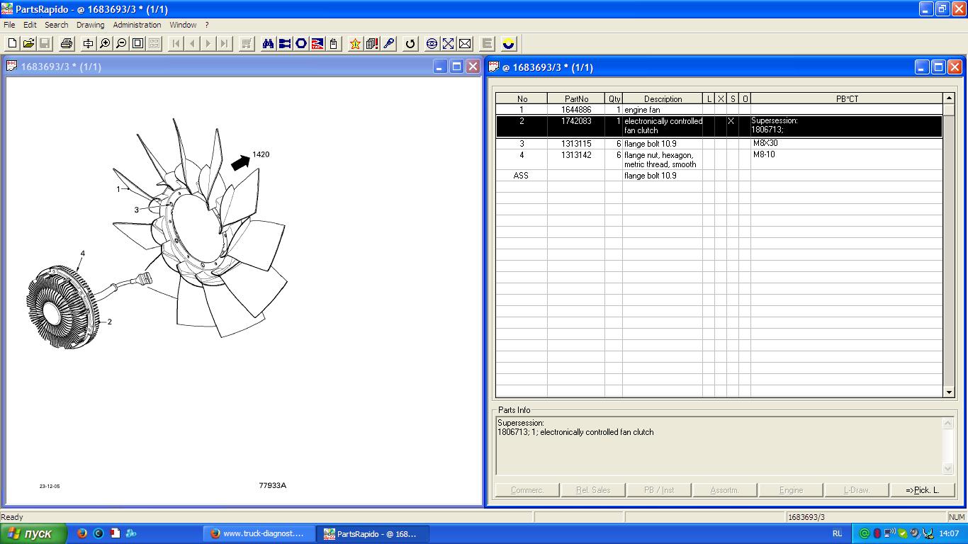

по вашему вину 0E798791 стоит электрическая вискомуфта.
Re: DAF 105, муфта вентилятора
Жень, спасибо большое!!!
