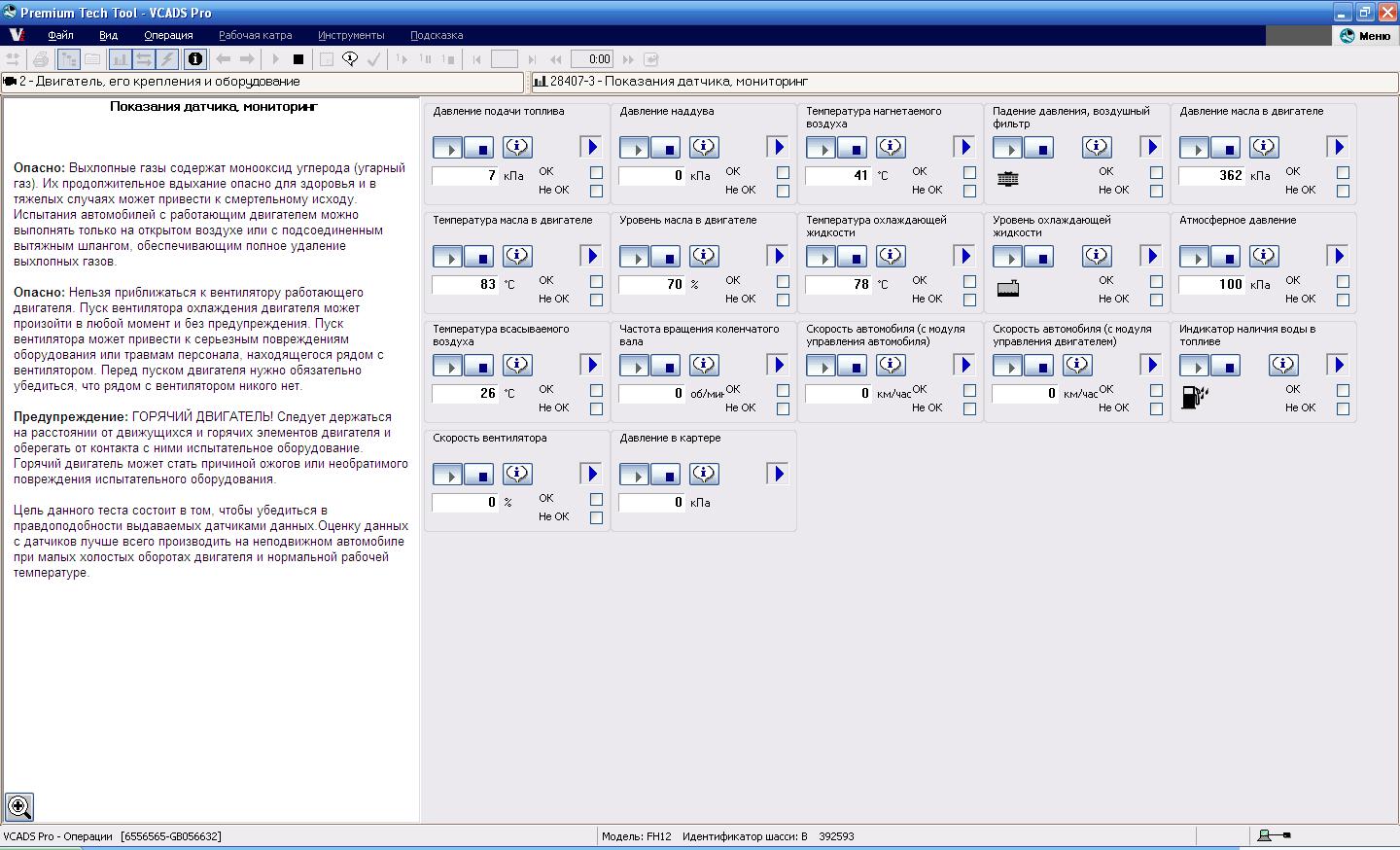

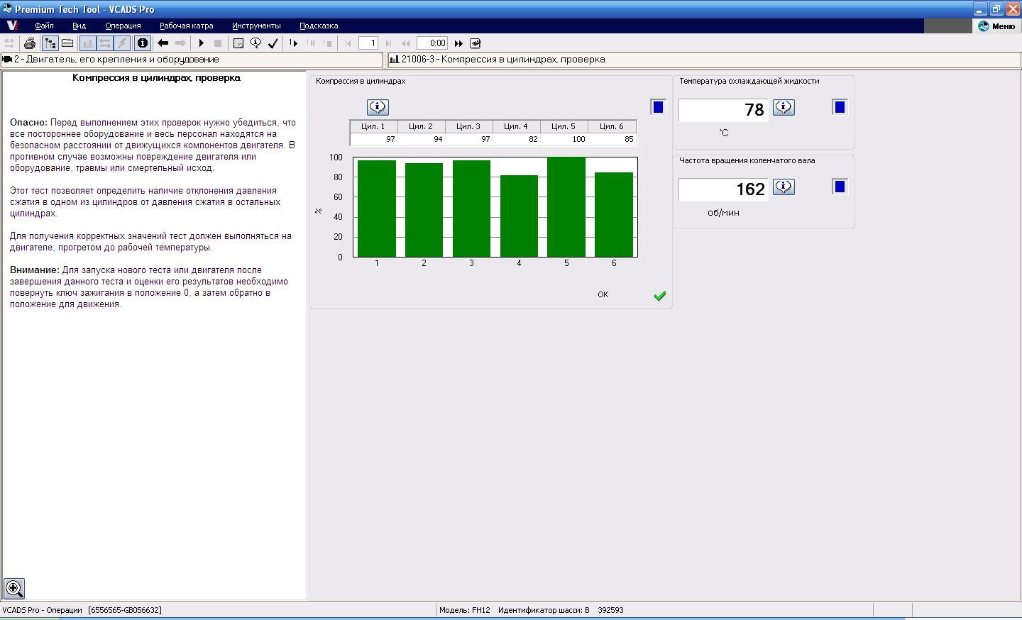

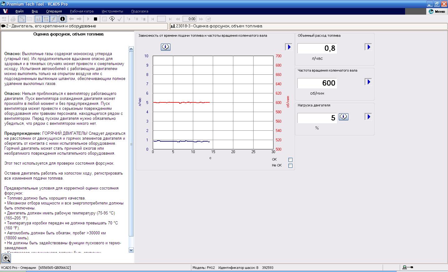

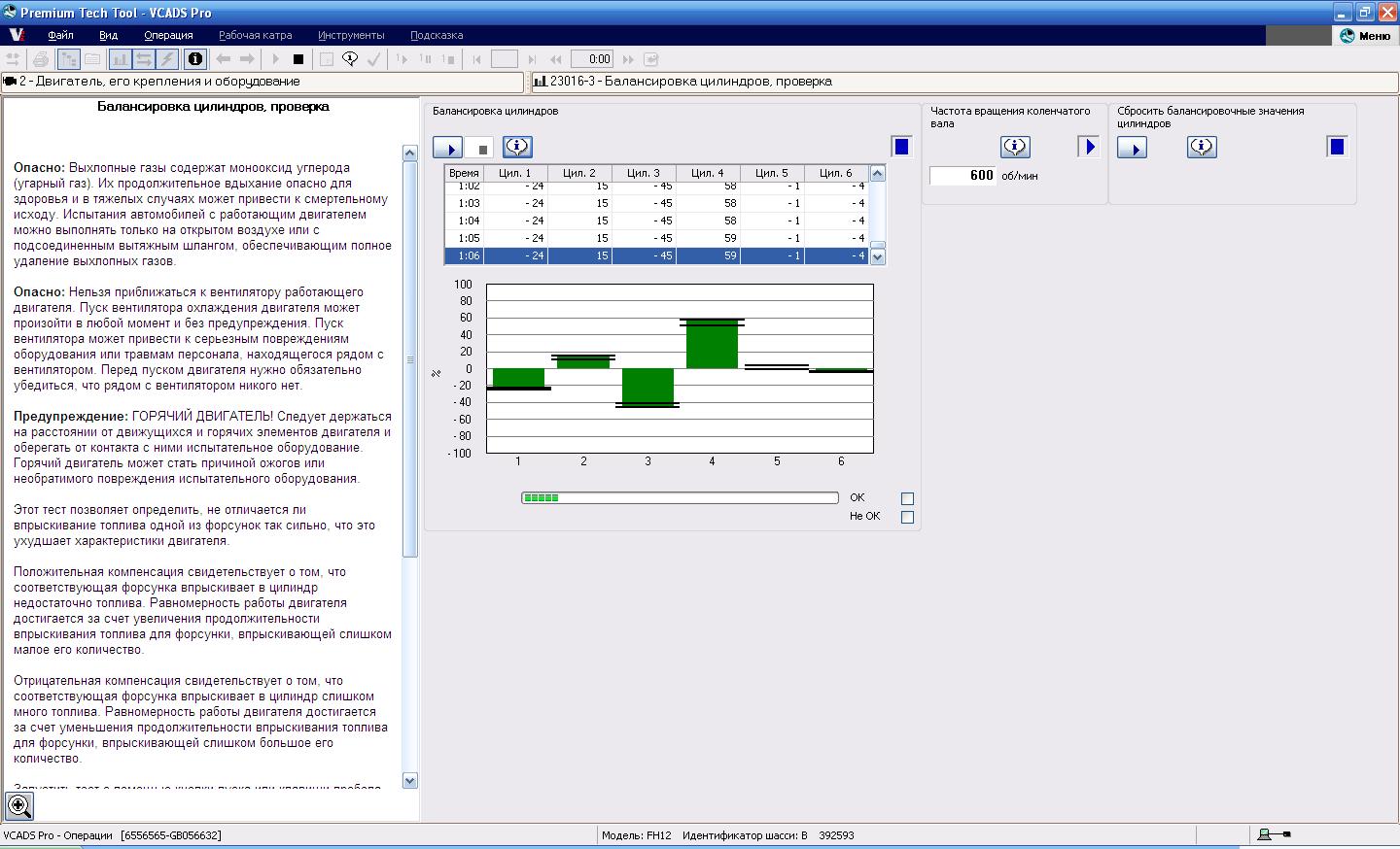

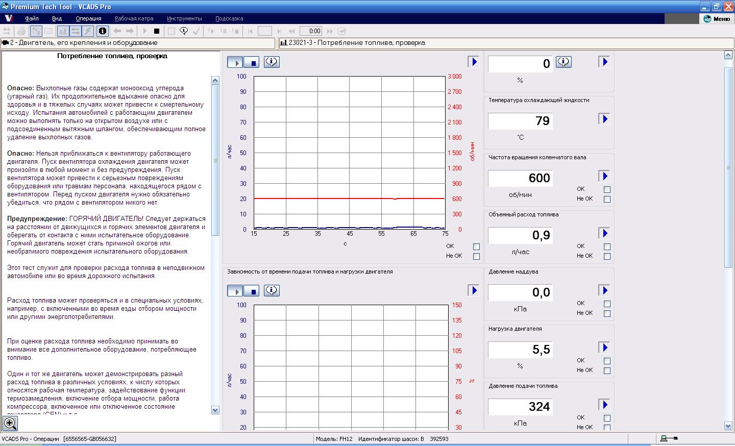

Машину Pride посмотрел, понимаю топливную делали в Харькове
- 6.JPG (220.79 КБ) 10768 просмотров
- 5.JPG (207.61 КБ) 10768 просмотров
- 4.JPG (188.95 КБ) 10768 просмотров
- 2.JPG (208 КБ) 10768 просмотров
- 1.JPG (200.65 КБ) 10768 просмотров
- SauronGT

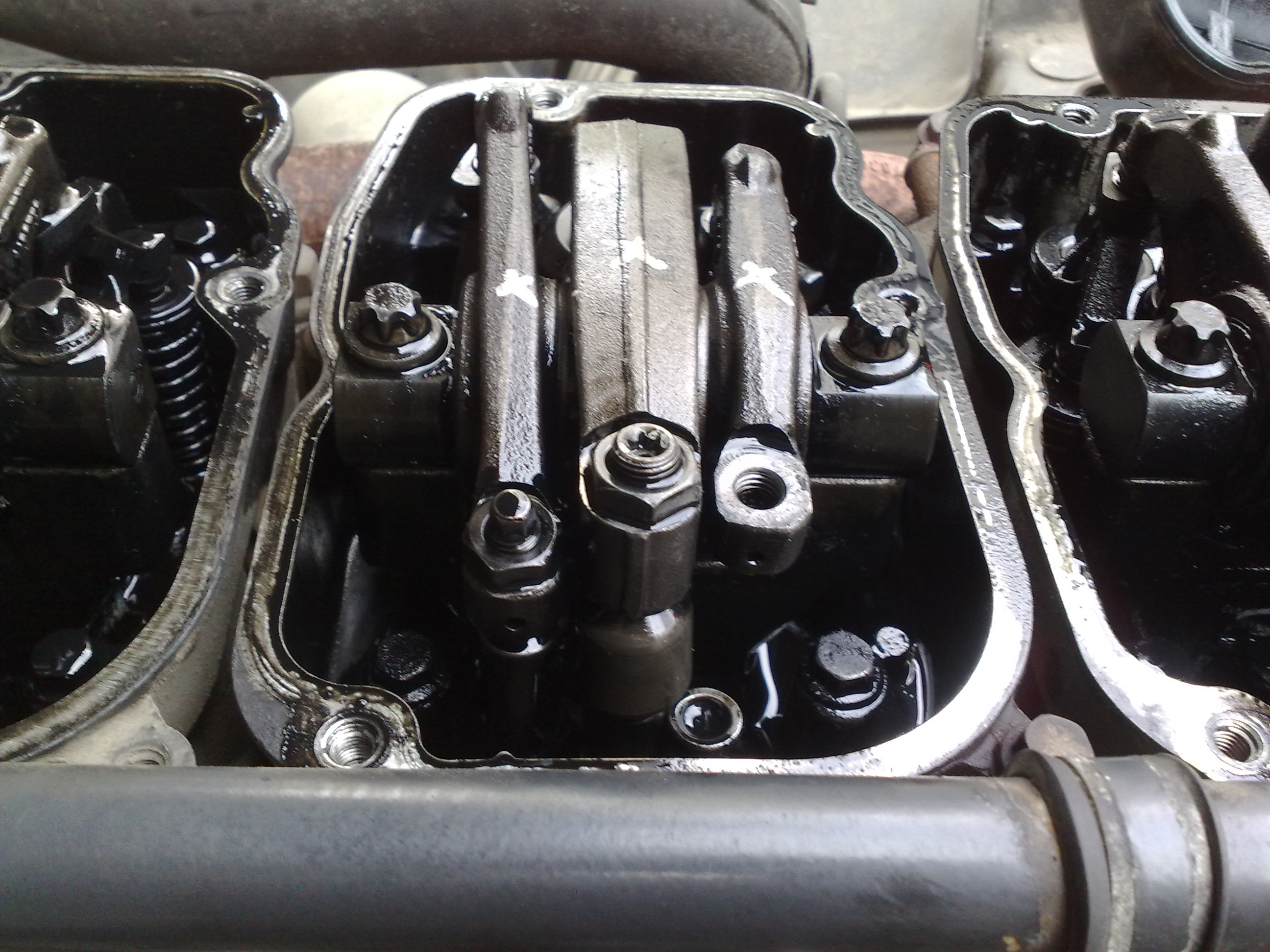

Ахх Масквачи , масквачи ... какие вы быстрые клиента на бабло подставлять !!!Nikita писал(а):Форсунки,замена. А потом можно по железу моторному посмотреть!!!
Вот тут тоже Сканию HPi один диагност на замену форсы подписал , клиентос орал благим матом , когда мы клапанные крышки вскрыли и увидели причину странного поведения топливки и мотора , как они там разводиться будут с ентим мальчиком с компом я не знаю ...
Смотрите фотку

- 170420143655.jpg (780.8 КБ) 10755 просмотров

Да, не повезло мальчику с компьютером! И с клиентом был не только орал , но и анал наверное.

Резюмирую сегодняшнее общение с топливщиками, которые делали форсунки.
Причина всех бед по их мнению это компрессия. Особо акцентируется внимание на 4 цилиндре, так как там компрессия 82% поэтому четвертая форсунка идет в плюса компенсируя топливом недостаток 4 цилиндра по компрессии.
По их утверждению проблем с форсунками при таких показателях диагностики нет.

1.Диагностика явно говорит - проверьте компрессию механическим путем, и нужно знать цифры в барах. А потом уже делать выводы.
2.Плюсовая балансировка - прямая связь с плохой компрессией. А не наоборот!

Стесняюсь спросить, а объемный расход топлива 0.8 л\ч на холостом ходу, ни о чем не говорит?
