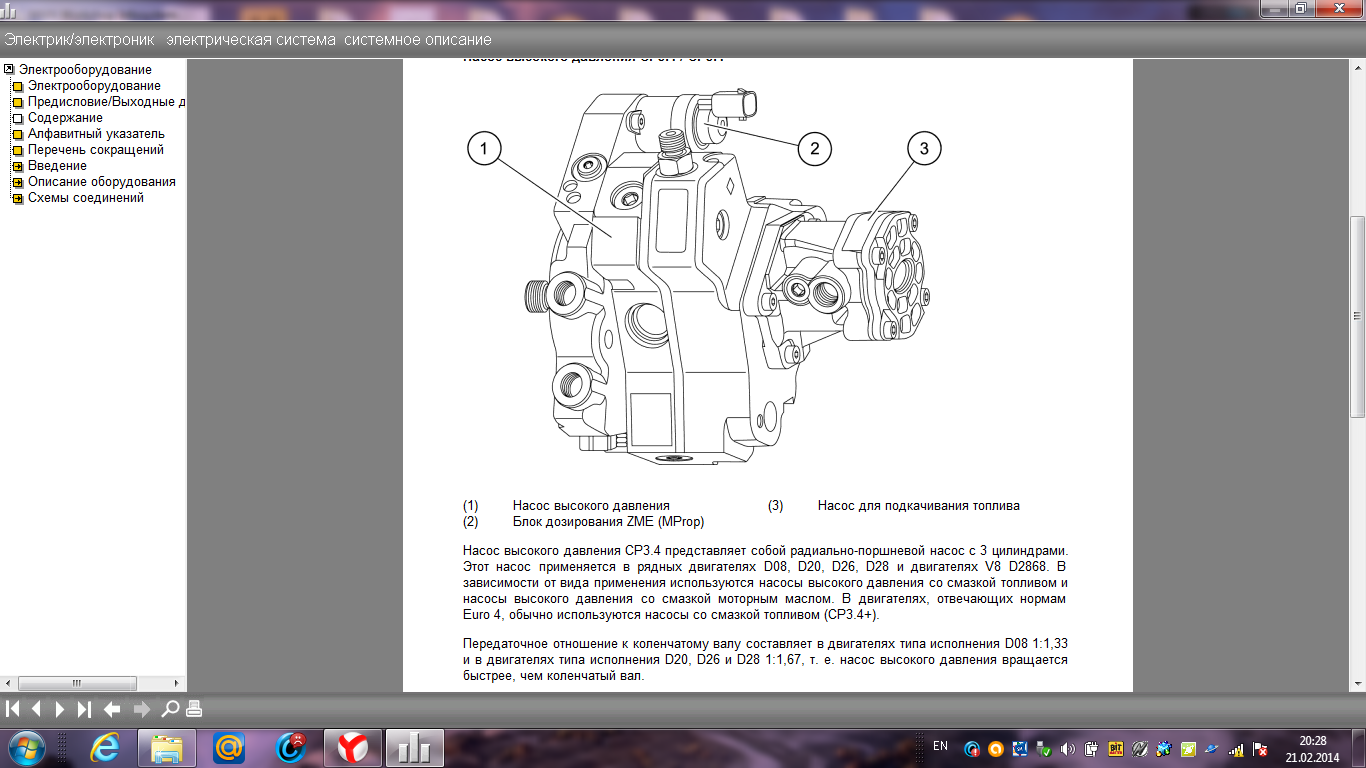

где на насосе находится м-проп
димсон
Сообщения: 131
Зарегистрирован: Пн июн 11, 2012 3:05 pm
Откуда: казахстан актюбинск
Re: MAN TGA двигатель D20 ошибка EDC03779-10
Сообщение димсон »
смотрите

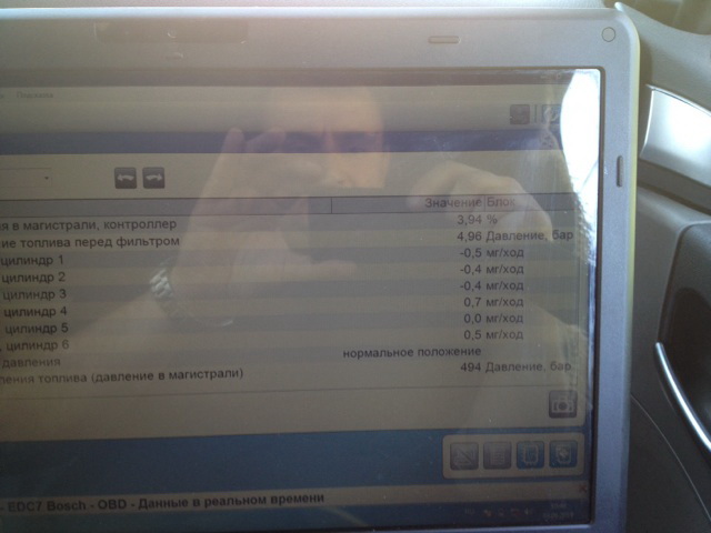

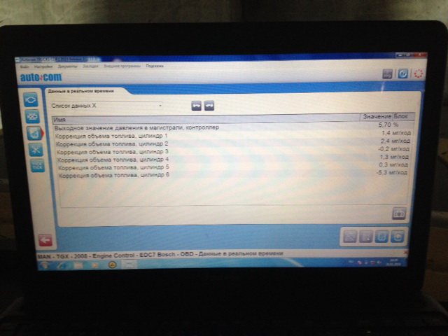

Доброго времени уважаемые специалисты!
Проблема таже 03779 ман тгх 2066лф36 на сервисе приговорили аварийный клапан рейла(пропускал) и до кучи регулировочный клапан насоса, по форсам перелив 80 гр.( перепроверял сам подтвердил тоже самое - 80гр) оба этих клапана заменил - результат нулевой. проблема прогрессирует ошибка появляется всё чаще. после замены аварийного клапана через 1,5 тыс. км проверял - не течёт.
подскажите в каком направлении рыть?
все тоже самое - перелив с головы 85 мл., с аварийника не течет, форсунки прокатали на стенде все параметры по тест-планам в идеале (ставили 2 комплекта), морковки протянуты а затем заменены на новые, ТНВД за минуту налил 1.1 л солярки! давление перед фильтром 5 бар, фильтра ессно новые нормальные, Мпроп и аварийник ставили новые, турбинка свистит в районе 3-х - ШАЙТАН МАШИНА под нагрузкой (в горку с 20-кой) выстреливает 3779, давление в рейке падает до 800 (аварийник срабатывает) и закрывается он после передергивания зажигания - опять сколько то едем нормально.
Куда еще смотреть ума не приложу, тем более это вторая машина с точно такими же симптомами. на той тоже ставили комплект новых форсунок а толку нет...
Кто таки победил такое? Подскажите а то с ума съеду.
mike058
Сообщения: 77
Зарегистрирован: Вс ноя 10, 2013 3:05 pm
Откуда: Пенза
Сообщение mike058 »
Дополню - автомобиль приехал в рабочем состоянии, изначально менялись только форсы по причине высокого показателя мпроп и плохой балансировки.
Такскать нанесли упреждающий удар (((
До ремонта
До ремонта
до ремонта
после ремонта
после ремонта
после ремонта
