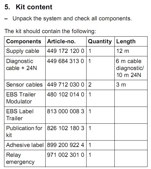

Блок EBS я купил. Он в нашем городе даже в наличии был в одном магазине. Обошелся мне в 36700 рублей, теперь жду кабели, которых в наличии небыло. В руководстве по установке "комплекта" упоминается кран растормаживания 971 002 301 0. У меня же стоит только купленный старого образца на три входа (два на энергоаккумуляторы и один подающий). Т.е. связис блоком EBS от него нет. Критично будет если я оставлю как есть вкрутив заглушку в порт 2-1 М16 или всё же кран нужно будет покупать?
