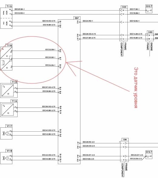

Кто нить пробовал вырезать с приборки уровень бака мочивины?

Может поможет.

gricalex писал(а):Может поможет.
Конечно! Он теперь хоть узнает чего вырезал :mrgreen:
