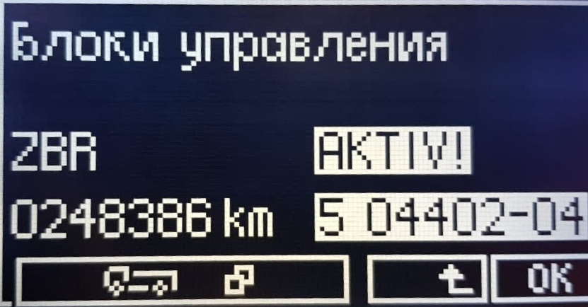

ошибка 04402-04 MAN TGS 33.440 6×4 BBS - WW 2013г.в.

резистор не помог! провод на обрыв прозвонил от ЦС до разъема на кабине все норм. Резистор пробовал паял на на ВСЕ провода- ошибка не УШЛА!

еще предложения по решению проблемы будут!??
На фишке 4 провода: 2 розовых, 1 коричневый и белый. на какой провод что должно приходить или за что отвечает???
ЕСЛИ НЕ СЛОЖНО!! ОТВЕТЬТЕ!

А какая у Вас смазка была забита ? Возможно не правильная, вот и не качает... а так у Вас два путя 1 - 15к.р. +/- смотря кого найдете иди 2 - забить и ездить так !

Балбес2 писал(а):А какая у Вас смазка была забита ? Возможно не правильная, вот и не качает... а так у Вас два путя 1 - 15к.р. +/- смотря кого найдете иди 2 - забить и ездить так !
да я с радостью отдал бы да некому!!!
смазка нормальная. открутился болт крепления эл.мотора и попал между шестеренок как следствие заклинил механизм. Мы разобрали ц.смазку закрутили болт обратно, проверили эл.мотор- работает при подачи напряжения непосредственно на него ! ошибка не ушла
я и спрашиваю куда и что должно приходить- на разъем что бы понимать что неисправно!
кабель рамный прозвонил все целое.

отсутствие сигнал датчика ходов насоса , контакт F2\11. Дальше по схеме

Anatoli писал(а):отсутствие сигнал датчика ходов насоса , контакт F2\11. Дальше по схеме
А можно по подробнее??
Где его искать?- F2/11?
Re: ошибка 04402-04 MAN TGS 33.440 6×4 BBS - WW 2013г.в.
на ZBR
