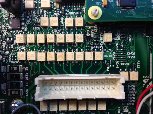

Некто не сталкивался с такой проблемой?
Вообщем перестал нормально читать DAF видит только 2 блока EBS и КПП все остальное не видит!
Пробовал на DAFах в OBD2 с круглым разъемам не пробовал. ПО обновил проблема не ушла.
Может кто сталкивался с таким?
borisich-a
Сообщения: 686
Re: Обсуждение: сканеры TEXA и ПО IDC4 Truck
Сообщение borisich-a »
Alex48 писал(а):Некто не сталкивался с такой проблемой?
Каким именно прибором пользуешься?
мультиплексор смотреть надо - или релешки если старый прибор, или же то что стоит в мультиплексоре :mrgreen: в новом приборе
Alex48
Сообщения: 198
Откуда: Липецк
Сообщение Alex48 »
Прибор Navigator TXT серый с красной биркой
Есть кто сможет прибор посмотреть и поченить если он реально дуба дал
У меня была такая проблема - ремонт около 10т.р.( заменили 3 оптопары )
Твердотельные реле omron. хотя в вашем случае может и КаН трансивер

Alex48 писал(а):Прибор Navigator TXT серый с красной биркой
Была такая проблема,поменяли оEOBD кабель и все заработало,только у нас на daf 105 к акпп не подключалась.
У меня на этой неделе с коробкой перестал конектится на Daf 95,прозвонил провода 10 вывод до реле доходит,поменял в очередной раз релюшку и конект появился! Выгорают они,когда выбран не тот автомобиль и пытаешся подключится,мультиплексор ывыодит не на те выводы диаг запрос,и если везет,на этом выводе потенциал,который убивает реле.
