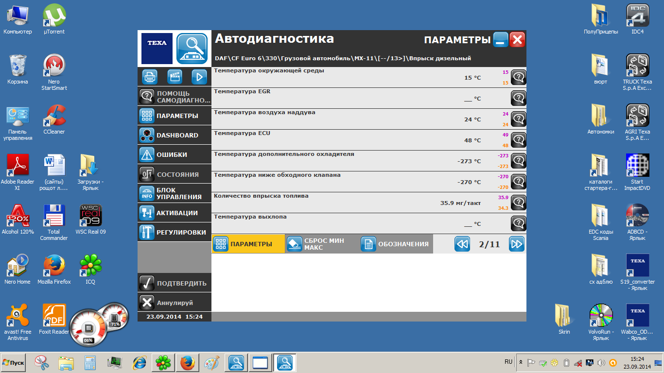

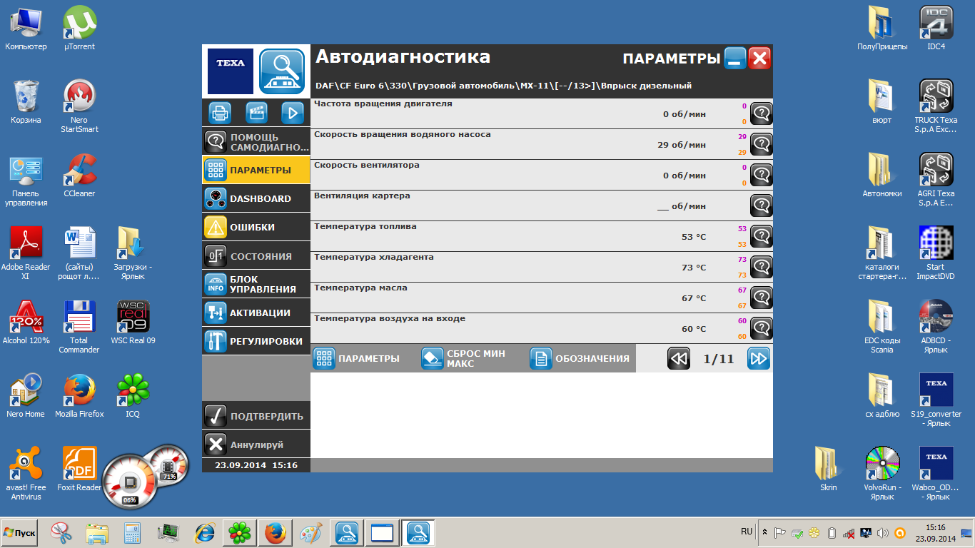

И так друзья предлогаю Вам на обозрение скрины диагностических даных по идентичному комбаину.
Точно такой же комбаин как и у нас.
Первых три скирина вкл зажигание.

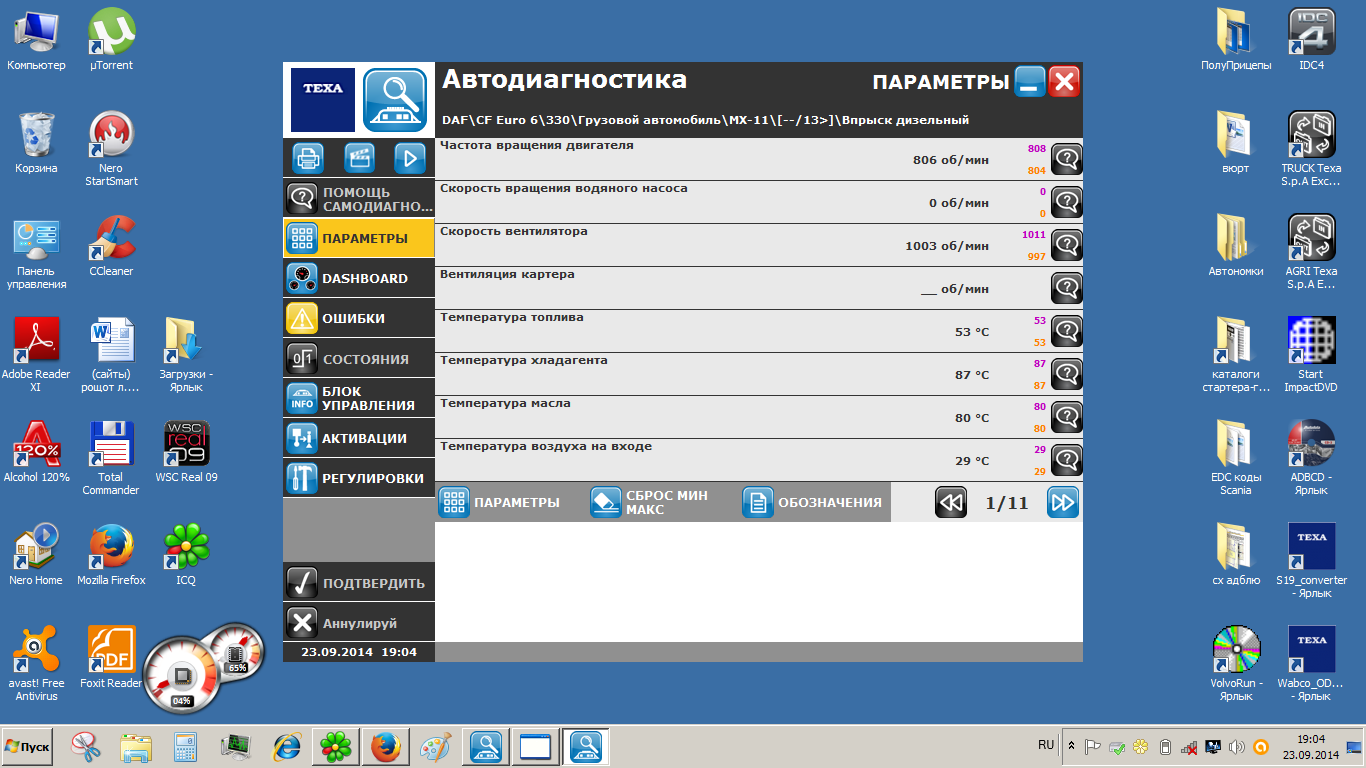

Дальше ХХ скрины.

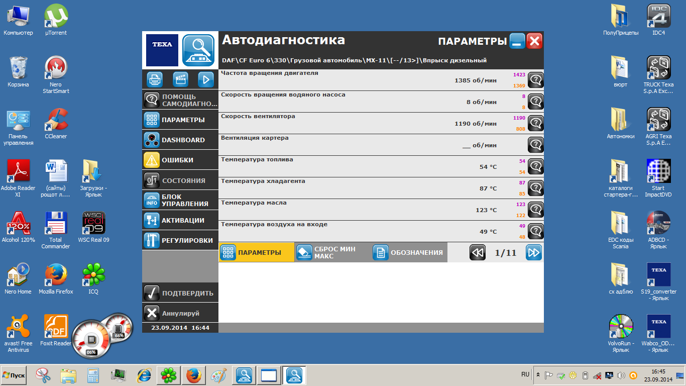

В нагрузку скрины.

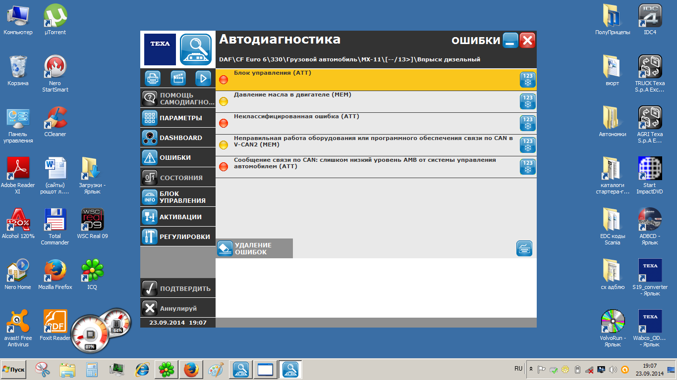

Чесно говоря колеги я не вижу глобальной разници с моими данными на первой странице,а росход в МГ ето его робочий росход.
Все показания практически одинаковые но почемуто их комбаин берет 37-40л,а наше уебище 60-70л на данный момет.
Но посмотрите что за ошибка появилась у меня, ее не было (Блок Управления АТТ)

А что есть"Измеренное давление выше компрессора"?На неисправном агрегате этот параметр 0,104 бар.На исправном при включении зажигания и ХХ=25,926 бар;нагруженный мотор=37,217 бар.Что это за величина?
