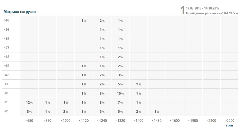

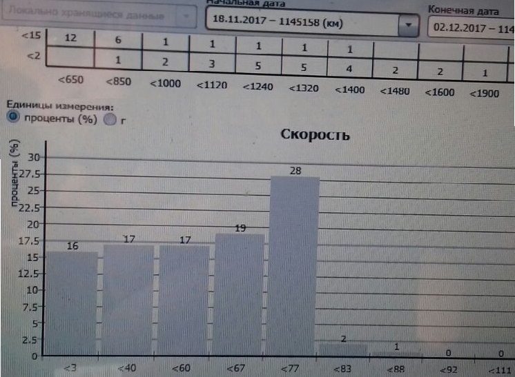

Сообщение technix »
fonserg писал(а):Да не бывает чудес говорят вам люди. Вот данные с вашей машины когда был нормальный расход и тот что сейчас ))) Смените пилота.
Картинки большие, не влазят. Закинул в архив
уважаемый fonserg
за указанный период 04.07.16 по 23.10.17 управляли 3 водителя. Можно прислать в другом разрезе дат ?:
04.07.16-04.10.17
01.02.17-01.08.17
01.09.17-23.11.17

Сообщение technix »
.Актуальная матрица нагрузки. К водителю вопросов нет.

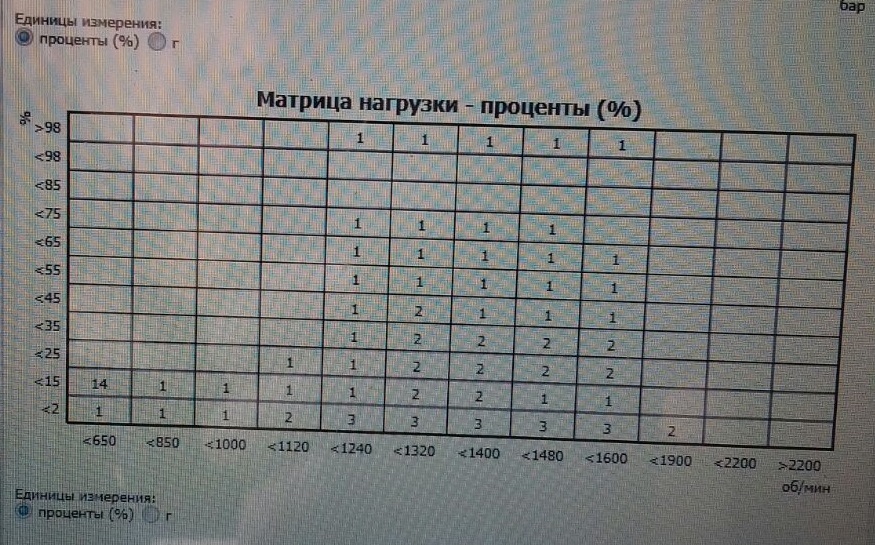

fonserg
Сообщения: 108
Откуда: Смоленск
Re: Scania G380 HPI 2011 год - повышенный расход 42 л/100 км
Сообщение fonserg »
Вот к примеру матрица нагрузки с моей r420 2012 года, мкпп.
