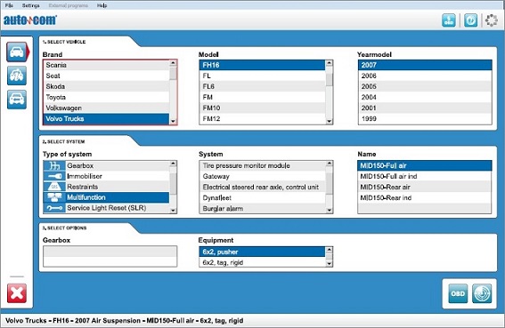

Да куда уж проще. Как выглядело окошко где вы смотрели разовый расход.
так?
так?
autocom soft.jpg (70.48 КБ) 10618 просмотров
или так?
или так?
