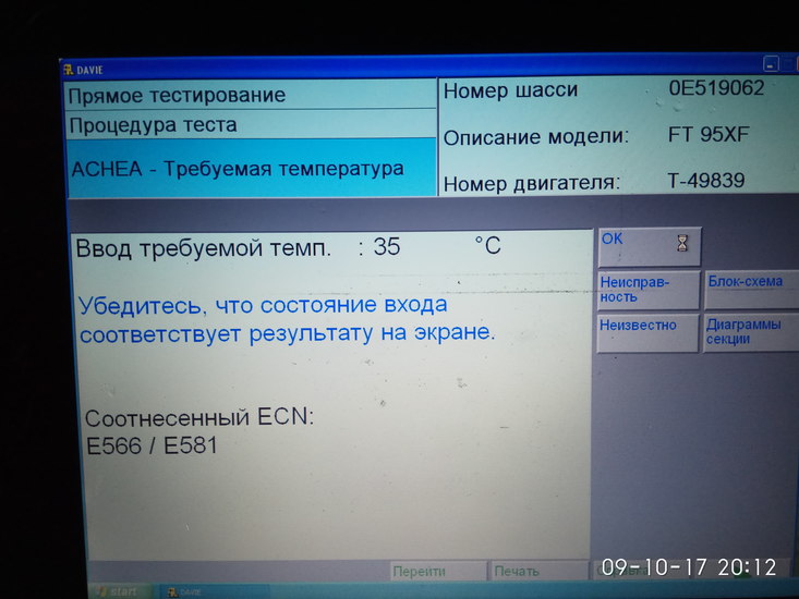

Anatoli писал(а):дак а в чём проблема? отопитель отключается с ошибкой? как он работает когда заданная температура 22 градуса? подключён ли внешний датчик температуры?
Ввод требуемой температуры 35 С.jpg (101.63 КБ) 17142 просмотра
А на этой картинке помойму и видно что установлена температура на внешнем датчике 35 градусов. Да и кстатити на этой модели автономки внутреннего датчика нету!!!

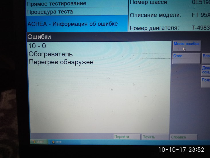

Вот еще раз запустил автономку, прежде всего еще раз убидился в целосности гофры и воздуховодов. Дует со всех отверстий без проблем и визуально все цело. Да и кстати до такой температуры автономка добирается не так быстро, около минут 30, поэтому если бы были виноваты гофры, то думаю происходило бы гораздо быстрей.
После этого появляется ошибка!!!
10-0 ошибка перегрев.jpg (93.81 КБ) 17137 просмотров
После этого автономка вырубается после продувки и больше не запускается, пока во первых она не остынет до 60 градусов и во вторых пока сначала не выключишь а потом заного включишь. И тогда она запускается.

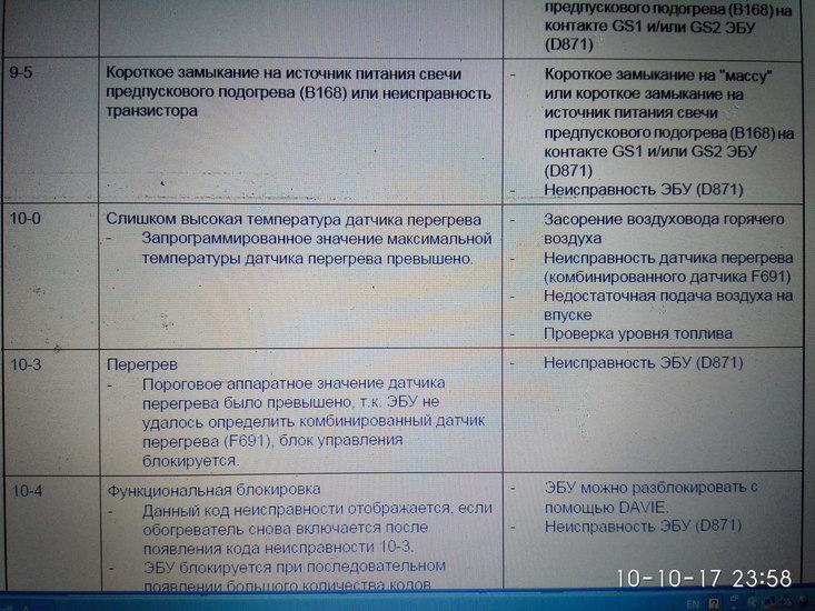

Вот расшифровка ошибки
Расшифровка ошибки 10-0.jpg (146.23 КБ) 17137 просмотров
Так что спасибо всем за помощь. Буду пробовать уменьшать подачу топлива.
