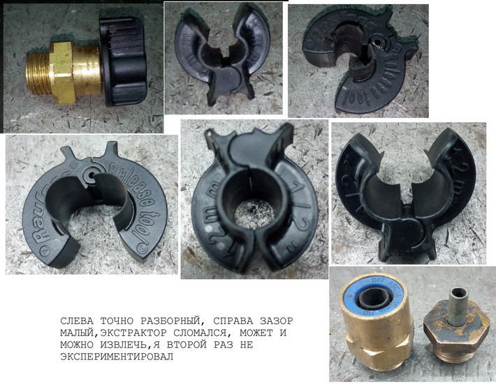

Как то так, может и не разборный
Экстракторы .jpg (174.41 КБ) 11890 просмотров

Судя по фоткам топикстартера, его разъем не разборный, но вполне возможно его заменить на те, которые изображены на фото выше.
Re: Фитинг WIRA
То есть, надпись на фитинге WIRA, а на экстракторе RAUFOSS не смутила...

Удалось вытащить трубку, путем нагрева фитинга феном, трубка размягчается и выходит

Проверил, обратно не выходит ни как
