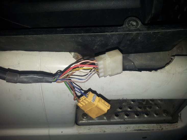

Gromadina
Сообщения: 285
Re: Eberspacher D4 Man TGA
Сообщение Gromadina »
На фото видно что в желтом разъеме 4 провода, два задействовано на тн. Один синий с желтой полосой. Видать повезло) .
Gromadina писал(а):На фото видно что в желтом разъеме 4 провода, два задействовано на тн.
у блока на фото, один диагностический провод, голубой\с белым.
