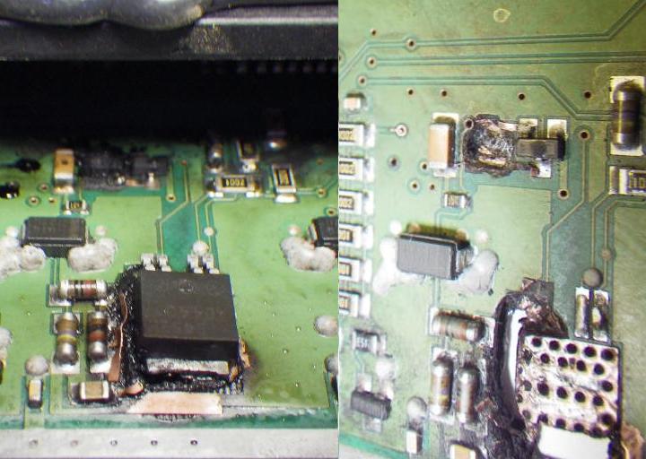

Re: MAN TGA, блок EDC 7 вышел из строя. Кто возьмется за рем
agent77760 писал(а):А блоки эти поднимаются с такими симптомами в 90% случаев и "продвинутым" известно что там поменять.
Прислали отремонтировать EDC 7 после масла.Блок на диагностику не выходит, машина не заводится. Вскрыл, а там такая красота:
Сообщение lukitch »
Вот это и есть оставшиеся 10%. Такой разве что на органы.
Машину завели. Спасибо всем отозвавшимся, особенно Сергею lukitch. Он помог в ремонте блока управления.
Сообщение lukitch »
Справедливости ради: я только нашел червие :oops:, основную работу выполнил Алекс60
Не важен метод. Важен результат!
