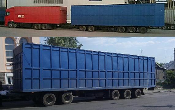

У нас такое чучело ездит. Говорят,полная масса около 150 тонн! То что сзади, когда-то было полуприцепом. :shock:
Re: MAN TGA 4x2 2007 падает груженый.
Ну на самом деле это стандартная шведская сцепка. И там действительно 150. Только кубометров, а не тонн. Высота 4.2м, длина автопоезда 25.5м. В Швеции и Финляндии обычно еще и водители таких - женщины.
Хотя если рудой загрузить, то конечно даааа....
