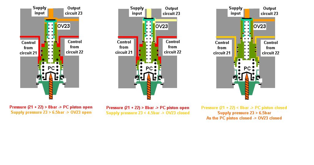

Re: Scania P. На сколько бар запараметрирован блок APS ?
устройство 23 контура
