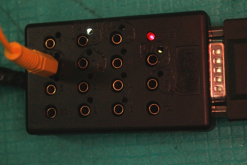

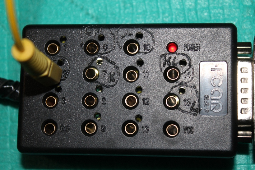

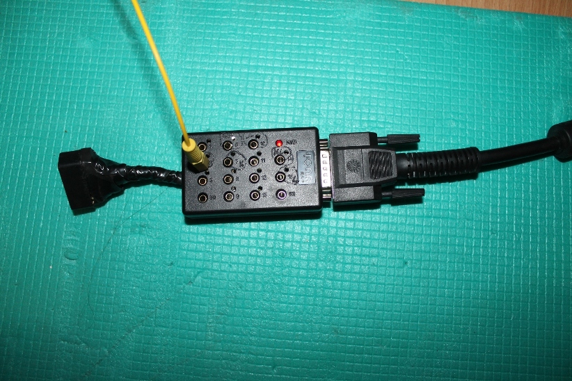

К FCAR привыкнуть можно. Конечно после интерфейсов других сканеров FCAR бледен как ...
У меня FCAR F3-G Когда взял по началу разочаровался, что много чего не берёт.
Потом смастерил вот такую штуку
и стал видеть куда он долбится по пинам, очень удивило иногда, что используются нестандартные пины . Подключаясь в ручную я физически стал входить почти во все блоки и под него смастерил переходники. Только осталось программные проблемы, в одни эбу вход нормальный в другие погоду показывает. По легковым тоже неоднозначно. Например на КИА спортейдж почти дилерский уровень даже одометр сматывает, другие модели вообще не видит. В паре FCAR F3-G и аутоком я 70% всех авто окучиваю на 3+. Ну а на 5 пожалуйте к дилерскому железу.

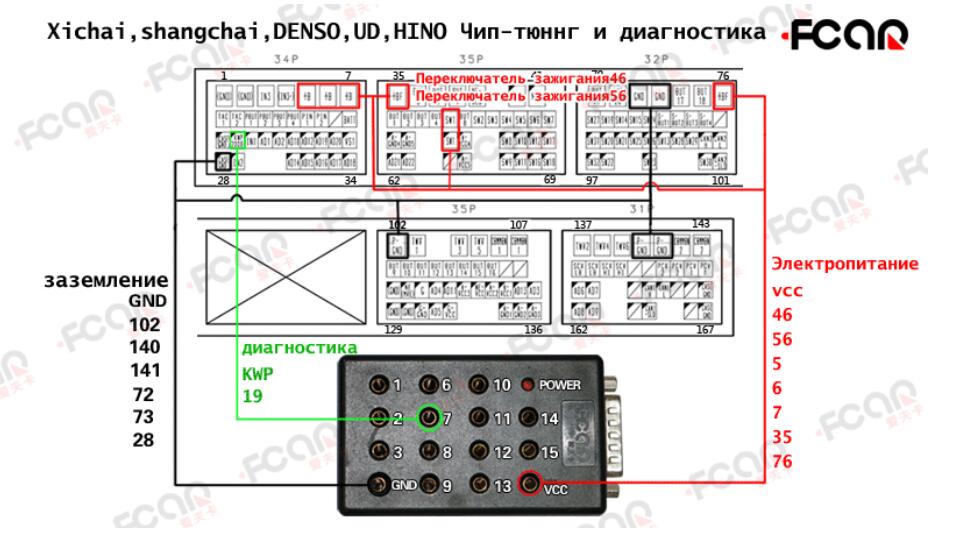

China-Nina
Сообщения: 2
Зарегистрирован: Пн май 09, 2016 2:10 pm
Откуда: China
Re: Обсуждение: мультимарочный сканер FCAR 3G
Сообщение China-Nina »
Распиновки разъема
