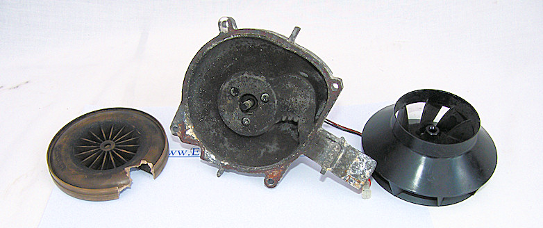

MegaMaks писал(а):Есть подозрение что прогорает прокладка под камерой сгорания и горячие газы попадают в вентилятор и постепенно выводят из строя вентилятор
бред,даже при выключении отопителя по перегреву,температура компрессора не поднимается выше 50.Прокладка под камерой горения-не столько прокладка для уплотнения как теплоизолятор камеры.
marov.a
Сообщения: 452
Re: Вопрос к дилерам Скании
Сообщение marov.a »
Единственно видимый дефект-конструктив,заложенный производителем..
MegaMaks
Сообщения: 178
Откуда: Новосибирск
Сообщение MegaMaks »
marov.a писал(а):бред,даже при выключении отопителя по перегреву,температура компрессора не поднимается выше 50.Прокладка под камерой горения-не столько прокладка для уплотнения как теплоизолятор камеры.
Ну я много раз видел закопченные крыльчатки нагнетателя, при сгоревшей прокладке. Не думаю что на пользу моторчику
marov.a
Сообщения: 452
Сообщение marov.a »
давление воздуха между компрессором и камерой горения выше чем за стенкой камеры,по-этому дуть может только в сторону камеры горения.По поводу закопченности - скорее всего пыль,так как воздух забирается с улицы и ничем не фильтруется. При чем в этом воздухе на большинстве автомобилей может присутствовать сажа с выхлопных газов автомобиля.

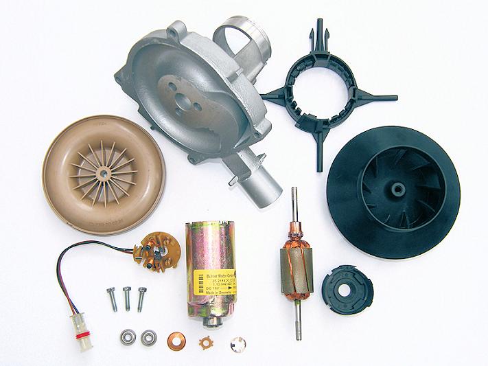

нагуглил
Слабое место подшипники?
Re: Scania R420 2012г..в. - массовая неисправность Eberspaec
....+износ ламелей коллектора выше чем износ щёток

Есть у кого-либо информация о размерах подшипников ?
Я себе из моторчика такого микродрель сделал для сверления плат, так-что размер шкива могу замерить :)
trufanov
Сообщения: 617
Откуда: Старый Оскол
Сообщение trufanov »
Если память не изменяет, обычно стоит R1340НН, 4x13x5.
Щетки если полезешь менять, обычные угольные не ставь - умирают за полгода. Bosch медно графитовые, твердые которые и только они.

Оно и видно по фото, раньше контактное кольцо сотрется до оси )

а балансировать потом как это дело?
fonserg
Сообщения: 108
Откуда: Смоленск
Сообщение fonserg »
Перед тем как разбирать сделать отметки как стояло. Если не повредишь крыльчатку при снятии, тогда все должно быть хорошо.

Часто попадаются недообжатые ламели коллектора, эмаль на проводе производитель не зачищает!
Якоря перематываются. Например, местные перемотчики берут за это 500 руб.
Почти при любой проблеме с нагнетателем в D2 и D4 плавится щёткодержатель.
