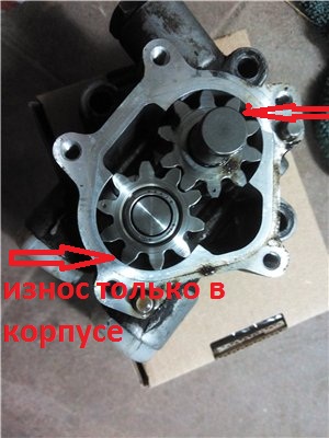

Разобрал насос и пришёл к выводу, что всему виной неправильная установка насоса, он попросту не крутился. При его установке надо подкачивать ручной помпой, чтобы прорезь совпала, износ на шестеренках и в корпусе отсутствуют. Может я не прав? У кого какие мнения по этому поводу?ИзображениеИзображение

Так этого износа и достаточно, там в жиклере такое отверстие, что клапан регулировки давления на хх даже не открывается. А помпой вообще давление даже не накачаешь, а насосу нужно еще давление накачать и потерю компенсировать и все на хх.
