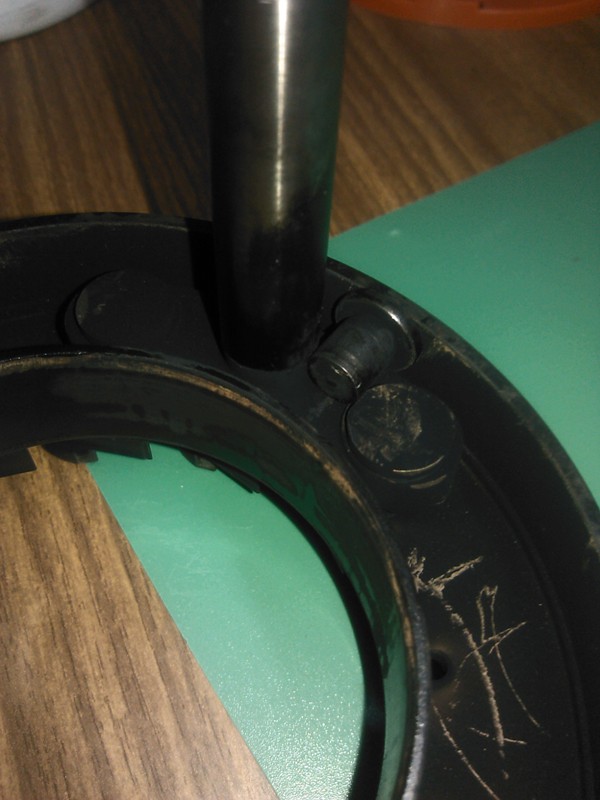

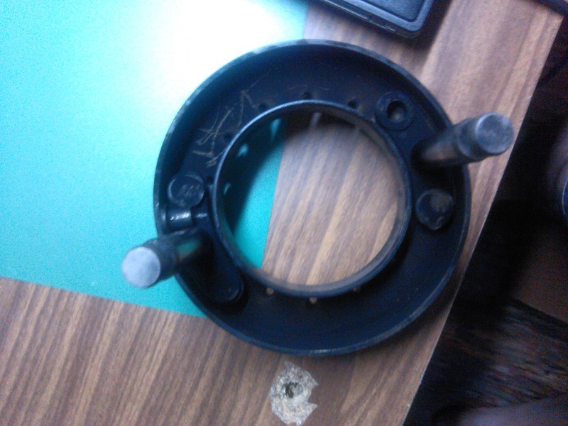

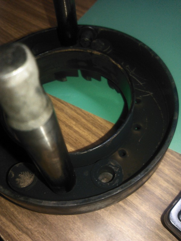

Спасибо всем участвующим в обсуждение этой теме, особенно Сергею (acckiy), Кости (k0ldun). Тему можно закрыть. Не смотря на запреты хозяина не трогать турбину , я ее поменял, и чудо, авто успокоилась, перестала выкидывать ошибки, моргать лампочками красными edc . После вскрытия новой турбины, она оказалась восстановленной. От износа геометрия развалилась...

... у меня турбина НОВАЯ! 3 года назад поставил....
