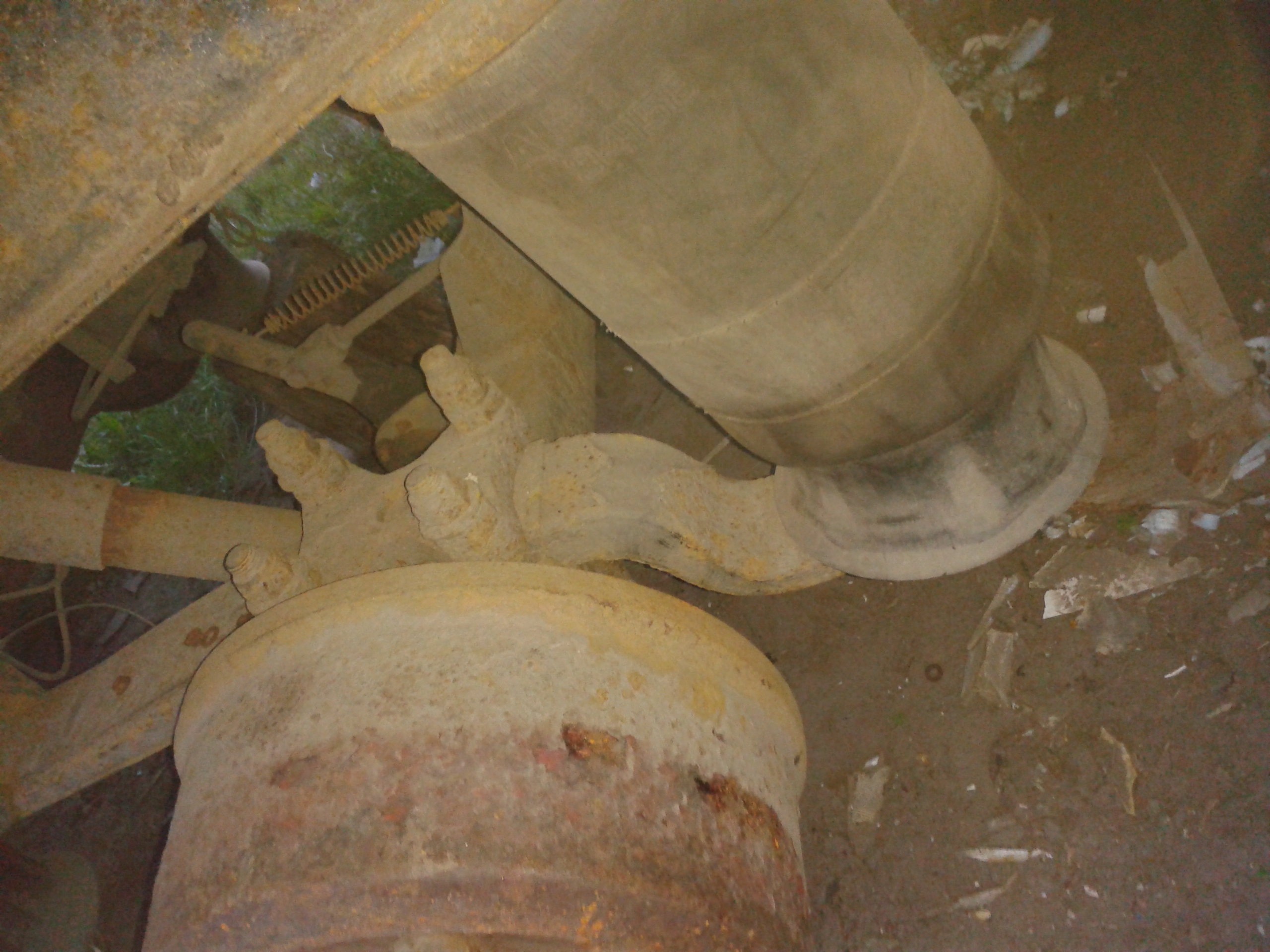

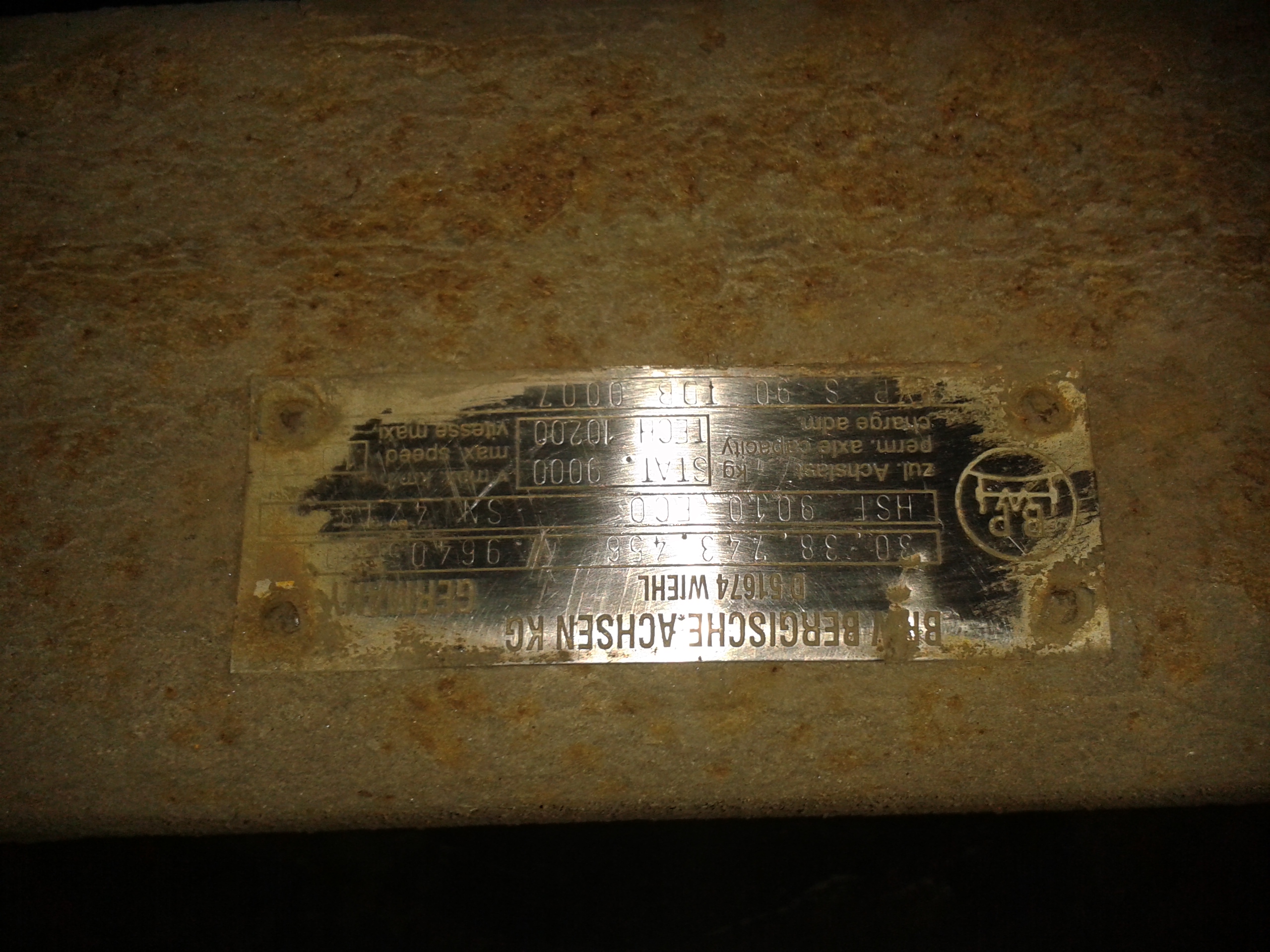

Вот и снимки
а вот такая табличка нашлась на первой оси.
вот такой вид  имеет ось со стороны.

Номер балки BPW хорошо не видно, напиши так. А легитивности и инфо-поддержки если бы не было, то не выдало бы ничего. Как они в Cargo... систематизируют данные не знаю и обсуждать не собираюсь. По номеру bpw найти N рессоры и переложить на schmitz.

Во первых ось саф и бпв не совместиш одна круглая другая квадратная.это про то что на 1 оси рор на второй саф...
По вашему прицепу могу сказать следующее. Рессоры на 70 прицеп сделан на европу.если оси бпв то стоят три вида подушек 941 940 или 881 это самая большая . возможно ваш шмитс был установлен на другие оси а подушки поставили родные например 158.поэтому прицеп ложится не на отбойники подушек что внутри а на колеса.советую много не грузить с такими рессорами.
