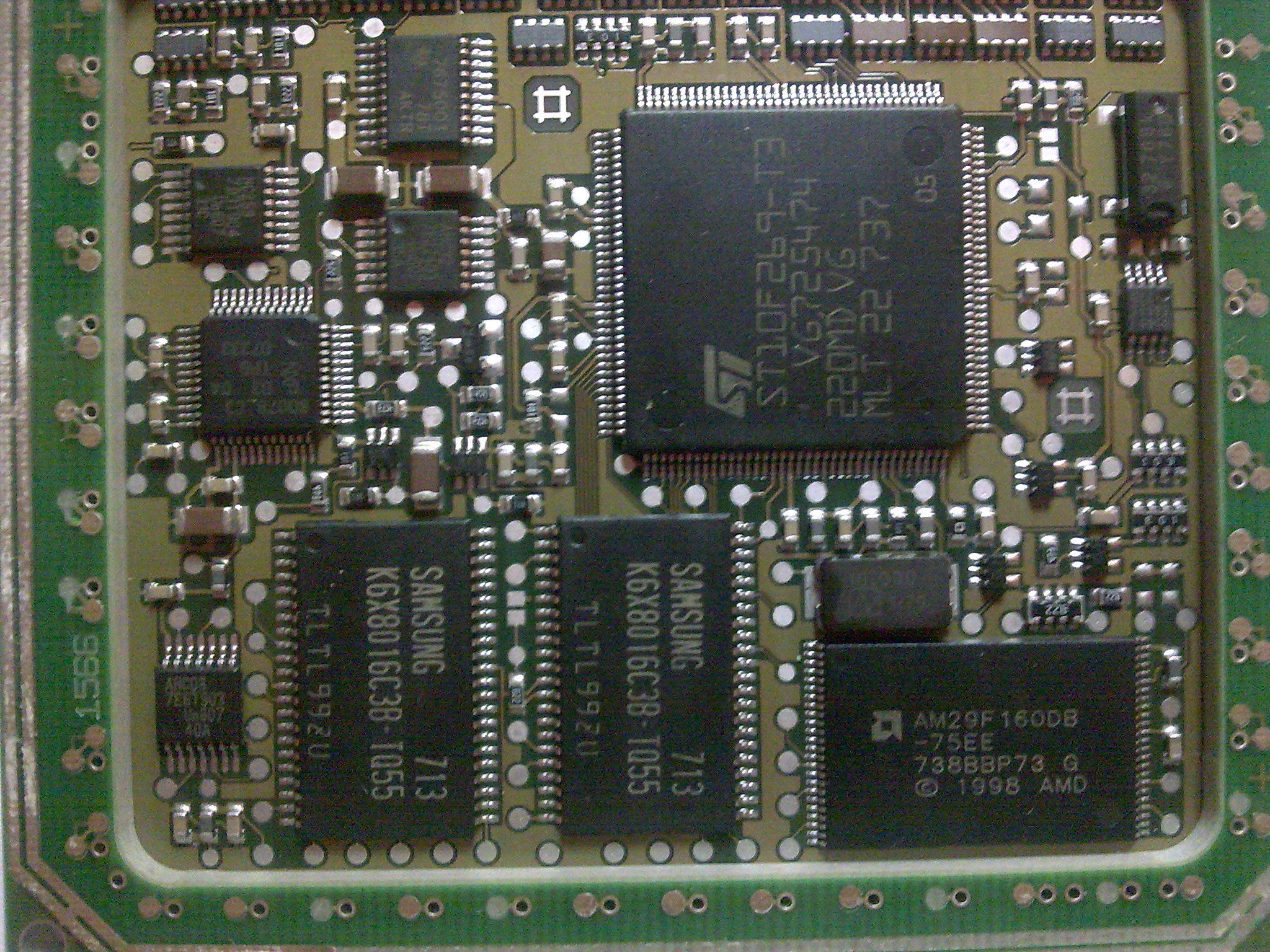

А кто ковырял такие тахи,вот мне интересно,там все ПО получается на батарейке висит,как в древних компютерах биос был или как? Че нет возможности его расковырять и например,псмотреть как работает? Есть например автомобили которые не используют тахо по назначению,а оно умерло по причине несвоевременной замены Батареи. Вот интересует его расковырять и сделать не прибор гегистрации как таковой,а просто оживить,чтобы не было ошибок и авто функционировало правельно (сигнал скорости КаН...). Если есть документация какя то,дайте ссылочку для ознакомления ради интереса.

к сожалению невозможно, мало того при вскрытии 1381, он тоже накрывается. Да и куча там всяких защит. Хотя неправильно сказал, То что один человек сделал-другой завсегда поломать сможет. Соотношение затраченных сил к полученной прибыли ->0/
Re: тахограф после заменыTEBS E

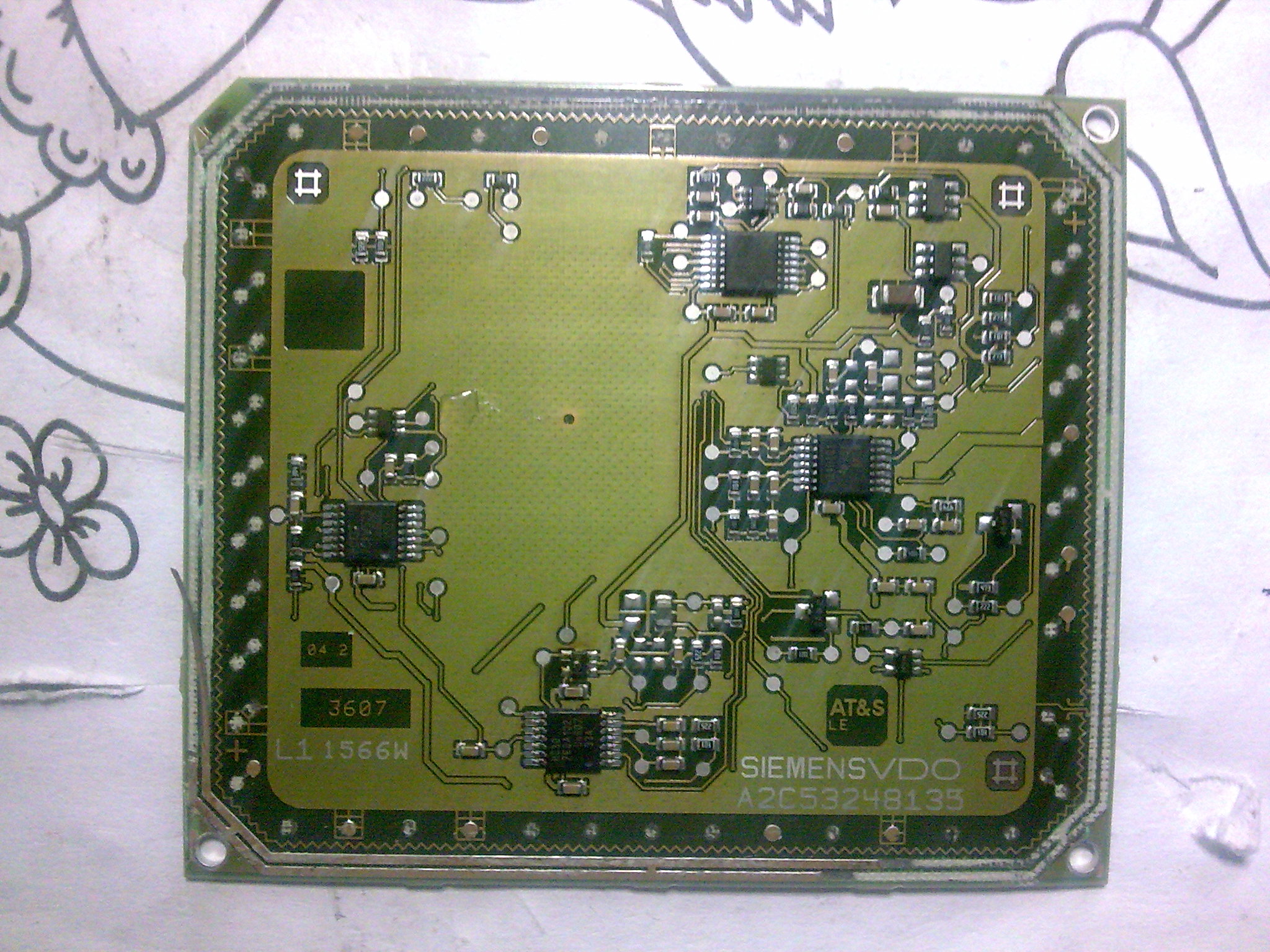

просто таха высоко висит, и то что она пол года на экране батарейку рисует тоже никто не замечает, а потом , бля почему так дорого. Касательно кишков тахи, на плате есть микропереключатели, которые прижаты крпусом, при вскрытии крпуса они размыкаются. Сам проц и память запакованы в герметичный бокс из фольгированого стеклотекстолита, дорожки разных частей корпуса спаяны на стыках, при вскрытии рвутса и ....

Это мозги тахо
и процик и память вроде "адекватные" ))) :?:
